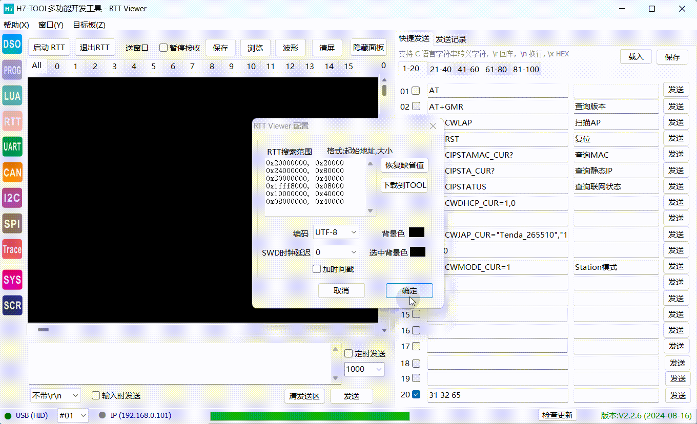

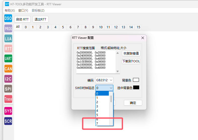

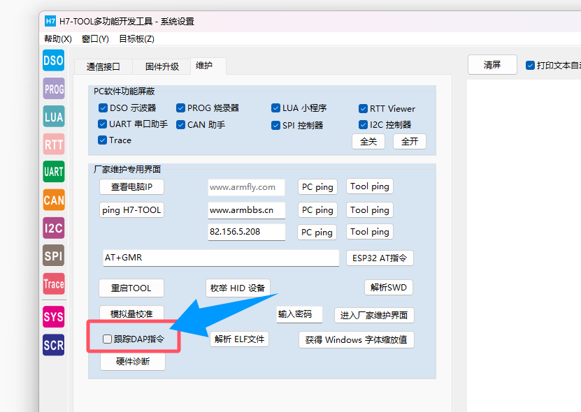

发表于 2024-9-27 19:51:06 | 显示全部楼层
1、特别注意,这个RTT上位机是我们自己原创实现,不支持MDK调试下载和RTT同时使用.
也就是说,你的RTT运行的时候,务必点击退出按钮,才可以使用MDK下载。
2、MDK下载完毕后,根据自己的接线情况,可以这里降低速度,看看能检测到不
3、展示内容问题,这个应该是曾经点击过这个选项,切勿点击这个,大家用不上这个。
考虑删掉你这个上位机,重新解压一个上位机使用。
