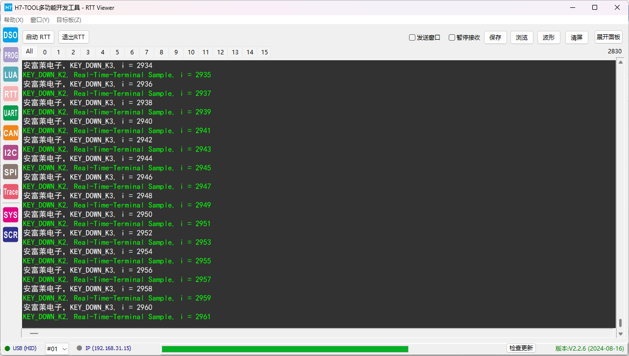

【客户需求】
客户使用N32G430配RTT功能,无法正常检测到芯片,所以买个板子,帮客户测试下
【实测效果】
案例下载:
6_LED_Test_Code.7z (502.51 KB, 下载次数: 10)
效果:

发表于 2024-9-29 15:54:34 | 显示全部楼层
拿同事的H7-TOOL试了一下 可以读到ID  我的就读不到。

 楼主| 发表于 2024-10-4 02:01:20 | 显示全部楼层
已经更新案例到楼主位,我手头的几个TOOL都没问题。

发表于 2024-10-4 07:35:54 | 显示全部楼层
我手头这个借我同事调试前也是好的,现在是RTT检测不到芯片 PROG也检测不到芯片。但是换N32G031又是正常的。大佬能远程帮我看下什么问题还是要寄回去给你们研究下

 楼主| 发表于 2024-10-4 11:19:17 | 显示全部楼层
flair0626 发表于 2024-10-4 07:35
我手头这个借我同事调试前也是好的,现在是RTT检测不到芯片 PROG也检测不到芯片。但是换N32G031又是正常 ...
假期后,将你的TOOL和你的测试板子发给我们公司即可,发货后将订单号给我,我让公司注意查收下

发表于 2024-10-15 11:44:56 | 显示全部楼层
flair0626, 已确认为H7-TOOL硬件故障,SWD串联的100欧电阻损坏,阻值大于350欧。
