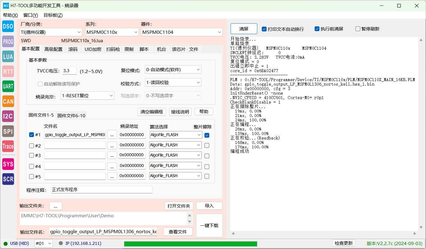

验证烧录 MSP0C1104 芯片成功。
主要一定要烧录正常的程序文件,异常的文件会导致芯片无法再次烧录。
