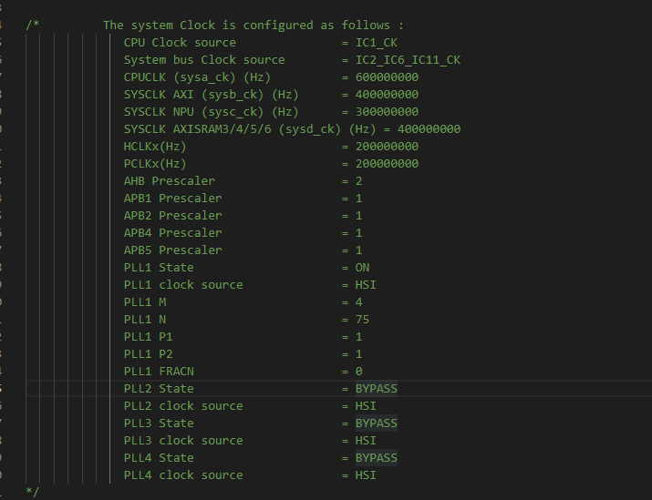

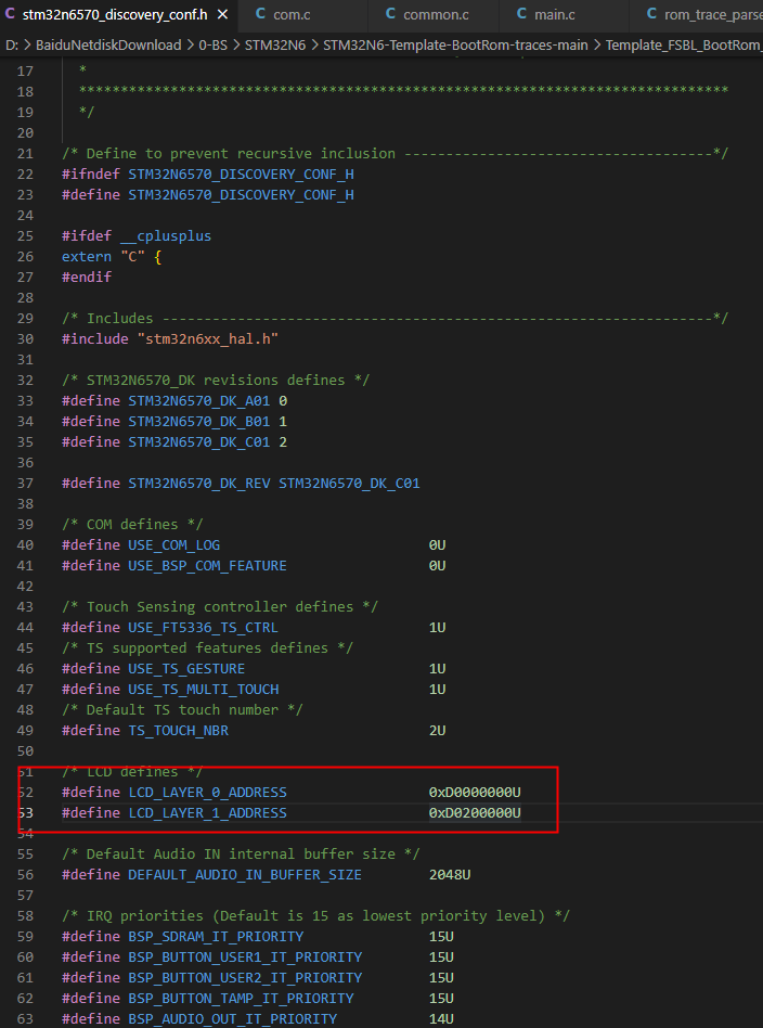

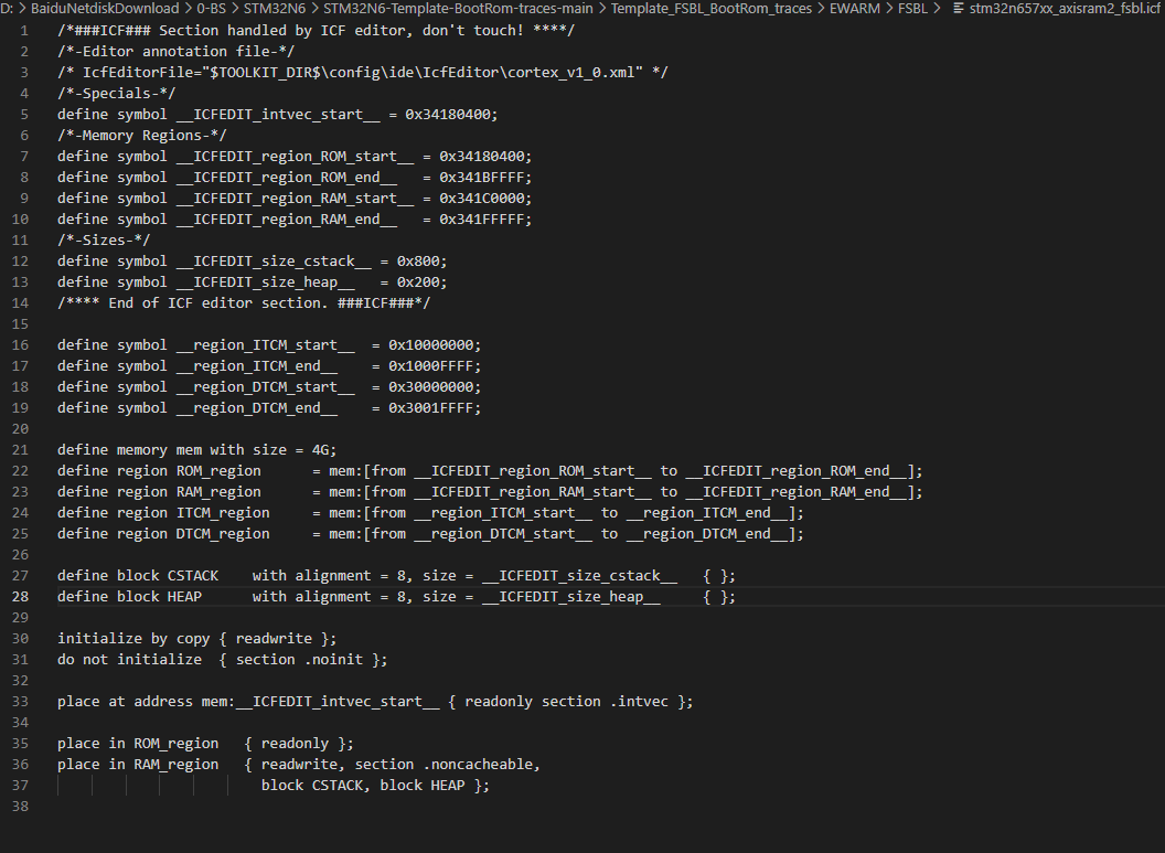

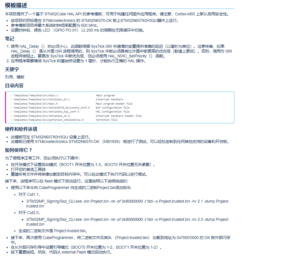

github上看到一个帖子:
https://github.com/ChloeMeunier/STM32N6-Template-BootRom-traces
工程里的rom和ram都很小,貌似只有256K,开发板看起来是外扩了ram和flash,M55内核,主频600M还行,NPU主频300M
据说正式资料24年12月才会公布。
116225

今天看到STM32CUBEMX更新了部分STM32N6固件包-显示内部SRAM有4.2M,那还可以,4.2M跑小型AI模型足够了
只可惜貌似都是BGA封装
High-performance MCU with Neural Network accelerator, Arm Cortex-M55 MCU with 4.2MB SRAM, 800MHz MHz CPU, 1GHz NPU, L1 cache, graphic accelerations, external memory interfaces, USB High Speed PHY and large set of peripherals
