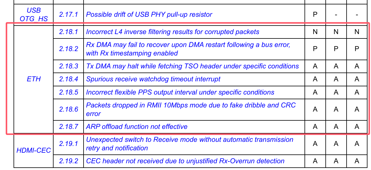

这种的也正常,属于祖传设计,省钱,同一IP核,不用花钱买了。
勘误手册也看了,不是bug,他就是这么设计的。
