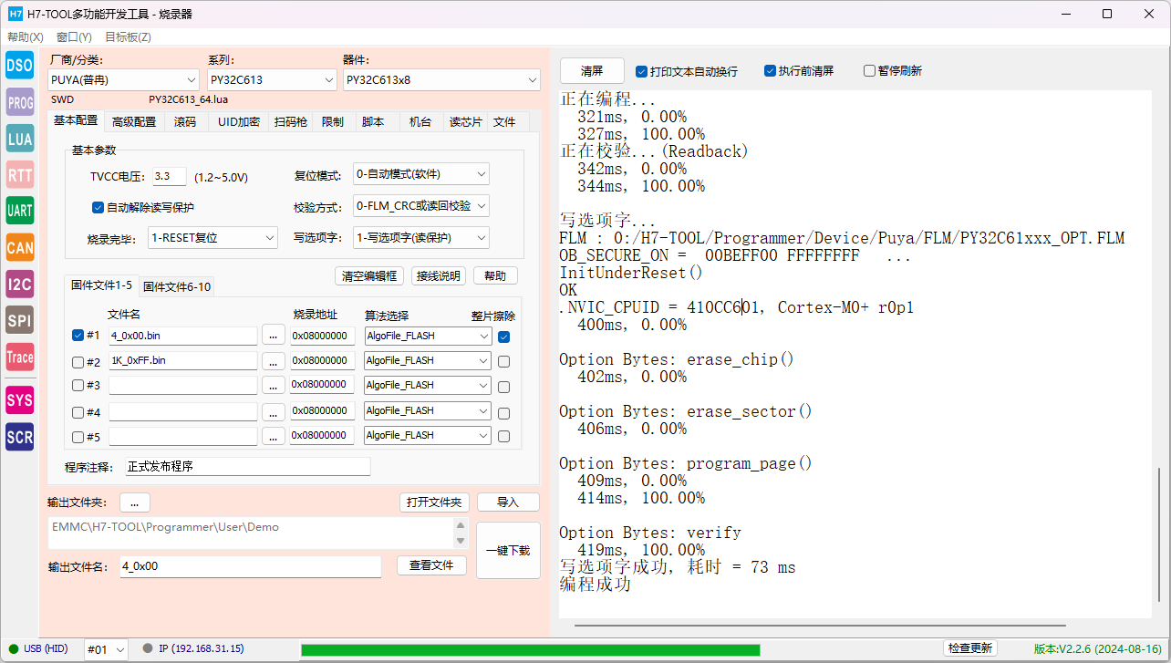

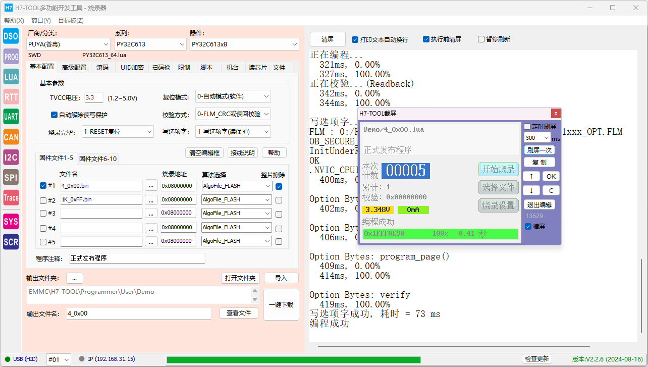

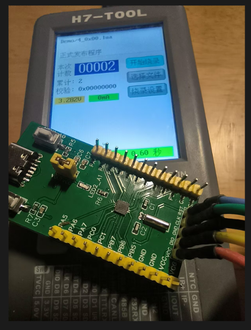

发表于 2024-10-9 00:48:18 | 显示全部楼层 |阅读模式
PY32C613
1、在线烧录,脱机单路,脱机1拖16均正常
2、支持读写保护配置
读写保护和内部Flash烧写,均支持
在线烧录
离线烧录:
接线实物:
115992

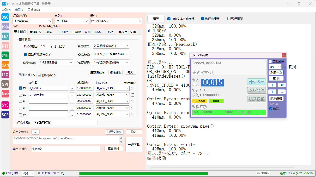

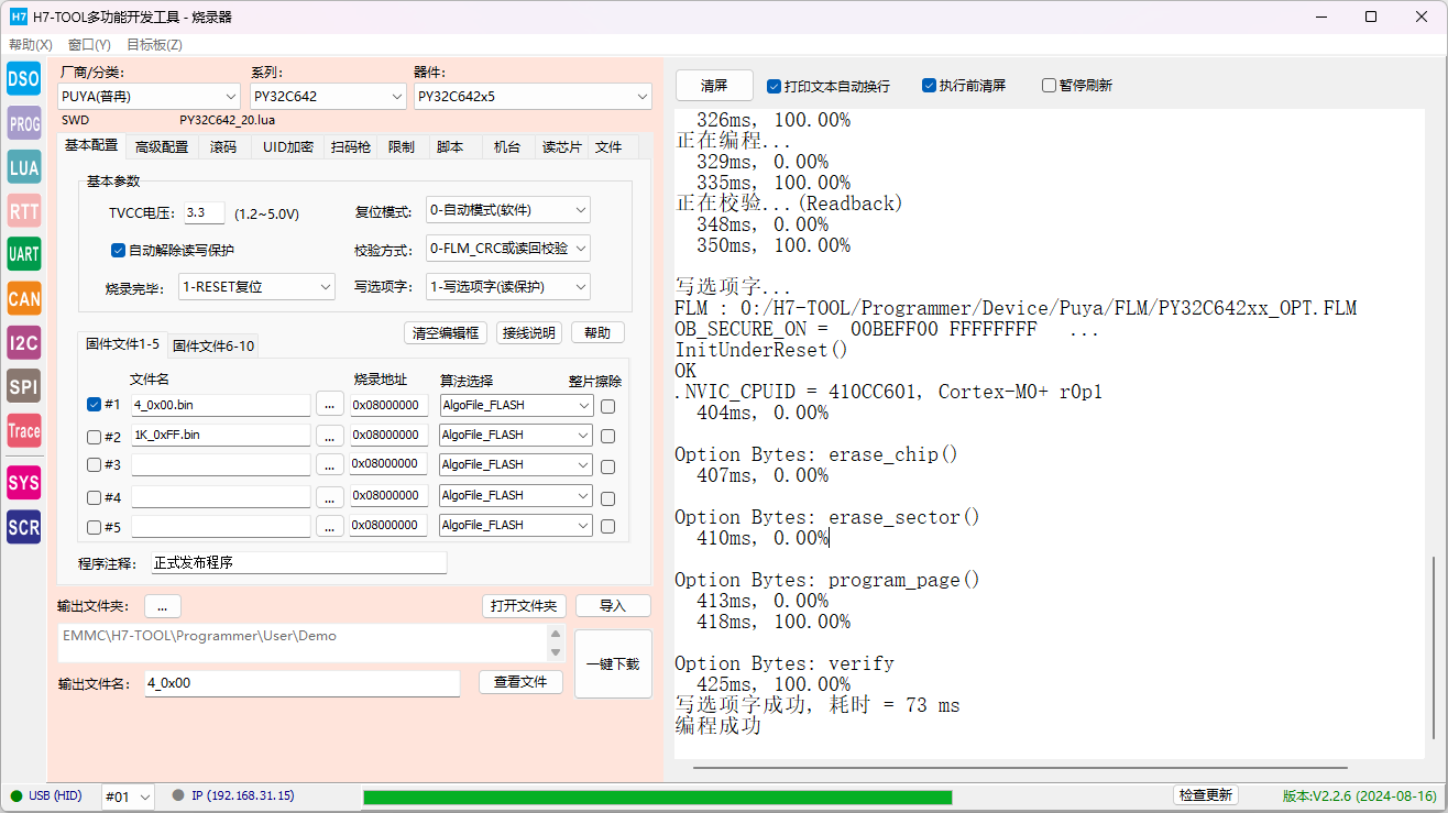

 楼主| 发表于 2024-10-14 01:08:23 | 显示全部楼层
PY32C642
2、支持读写保护配置
3、默认要用扇区擦除,提供的算法文件,整片擦除不正常。
在线烧录
离线烧录:
接线实物:
115992

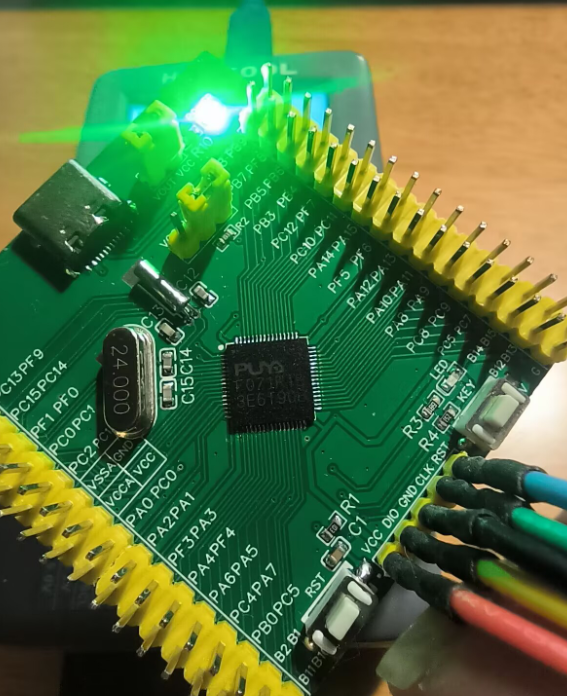

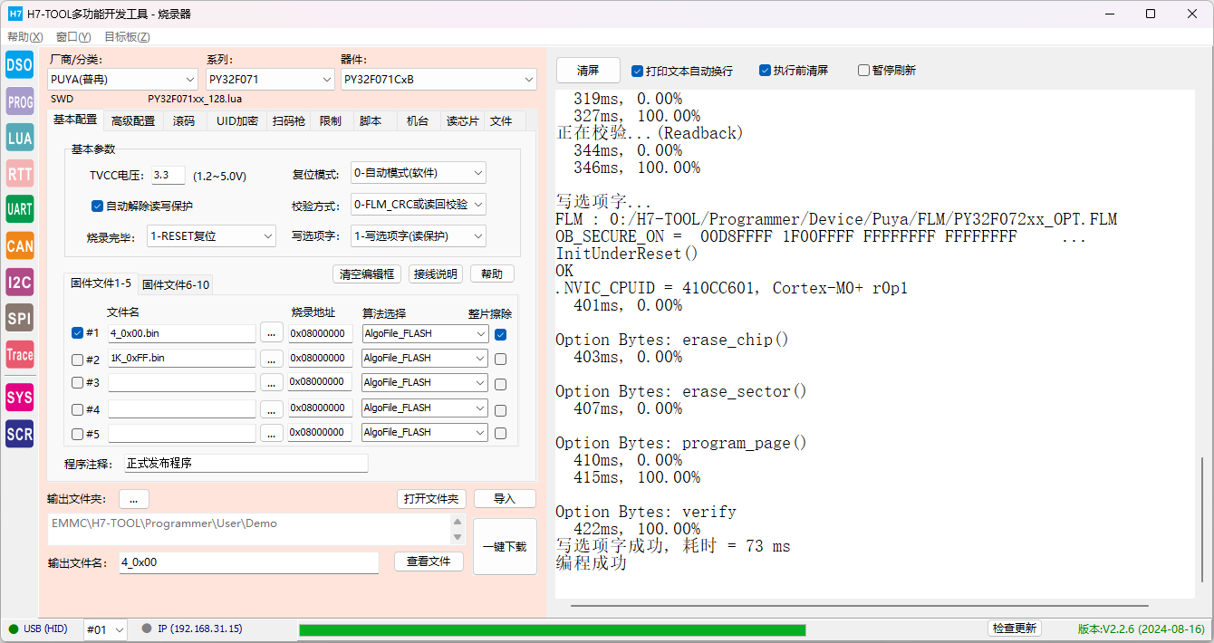

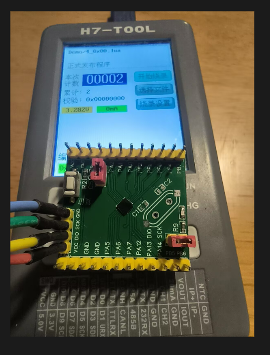

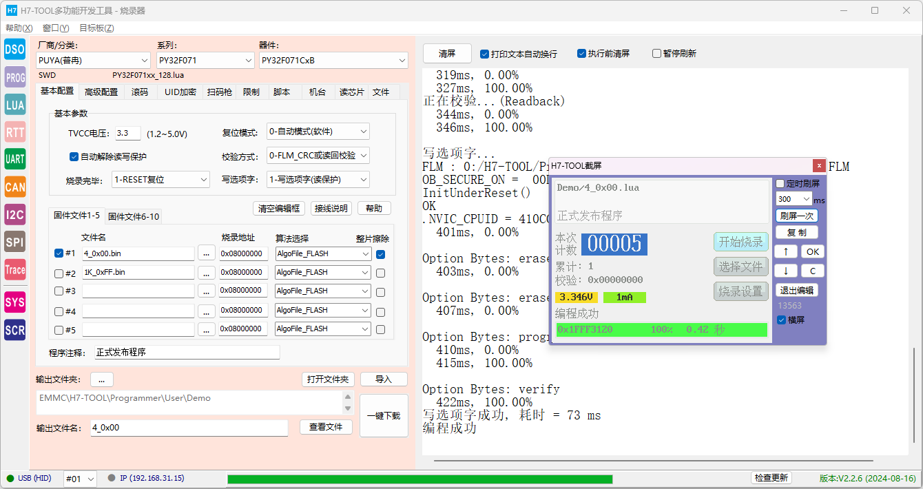

 楼主| 发表于 2024-10-14 01:09:30 | 显示全部楼层
PY32F071
2、支持读写保护配置
在线烧录
离线烧录:
接线实物:

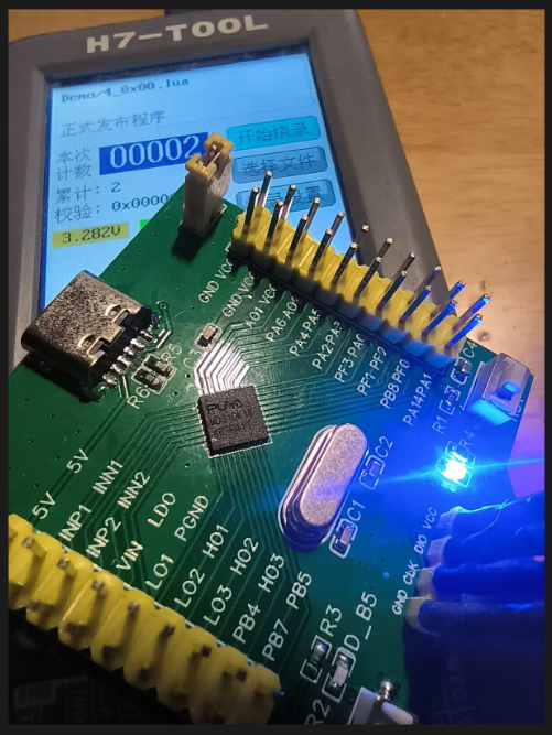

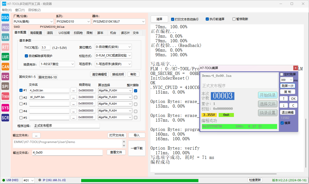

 楼主| 发表于 2024-10-14 01:11:37 | 显示全部楼层
PY32MD310
2、支持读写保护配置
在线烧录
离线烧录:
接线实物:

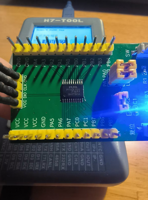

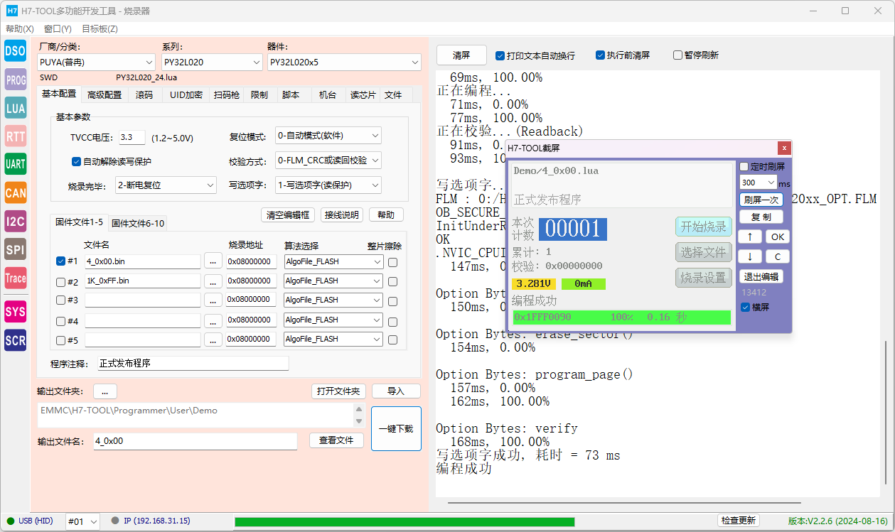

 楼主| 发表于 2024-10-14 01:12:43 | 显示全部楼层
PY32L020
2、支持读写保护配置
在线烧录
离线烧录:
接线实物:
