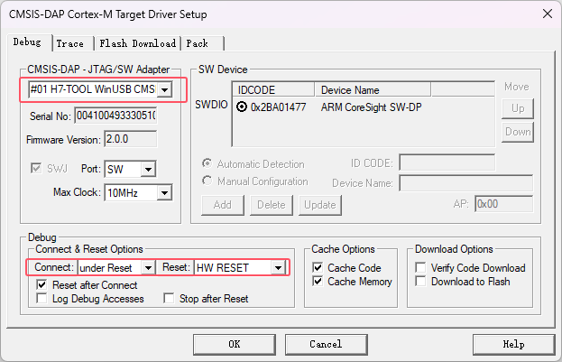

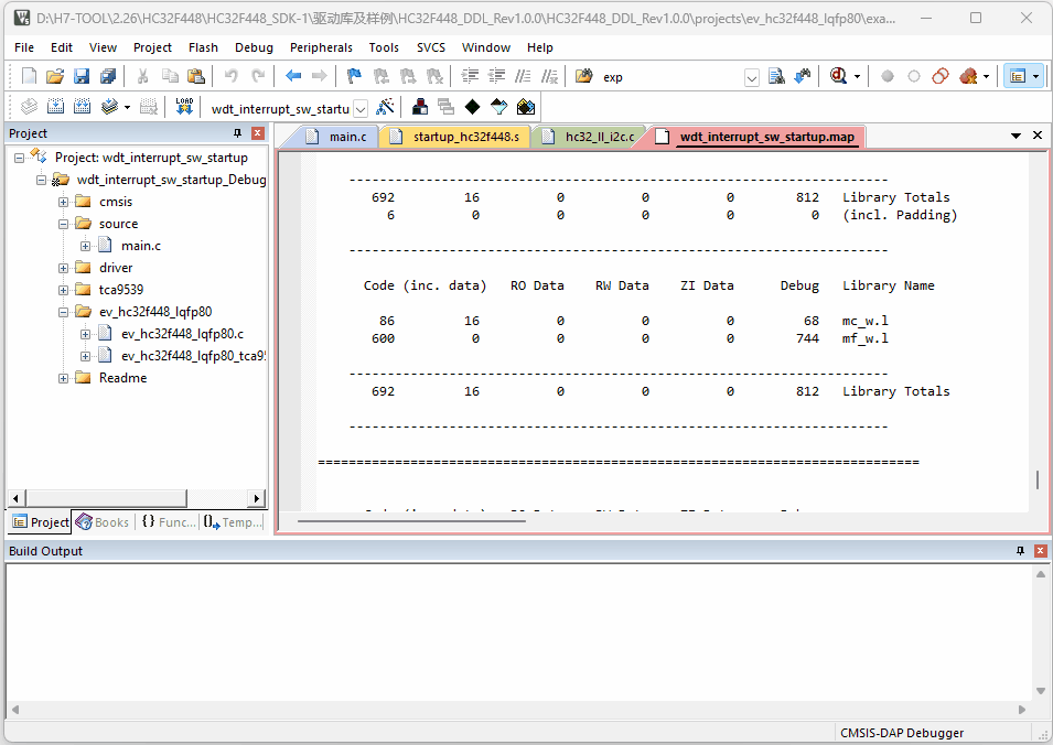

帮客户使用MDK测试下载。我这里测试使用的官方看门狗程序,里面加了230KB的数据,保证程序可以大于200KB.
例子路径:
HC32F448_DDL_Rev1.0.0\HC32F448_DDL_Rev1.0.0\projects\ev_hc32f448_lqfp80\examples\wdt\wdt_interrupt_sw_startup
程序大小:
Total RO  Size (Code + RO Data)               247804 ( 242.00kB)
Total RW  Size (RW Data + ZI Data)              3192 (   3.12kB)
Total ROM Size (Code + RO Data + RW Data)     247812 ( 242.00kB)

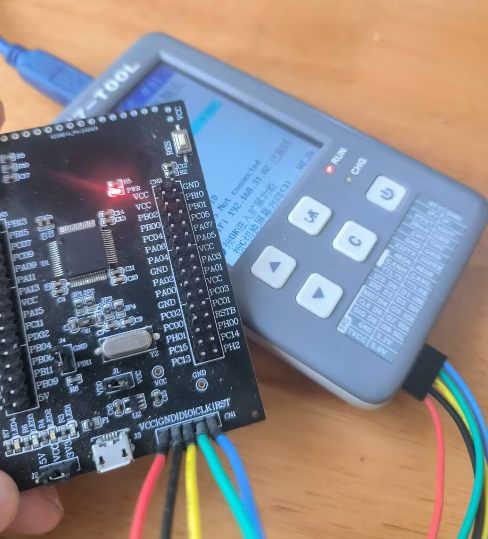

接硬件复位,配置如下,满速测试
连续3次下载,完全正常,动态GIF:
硬件接线:
