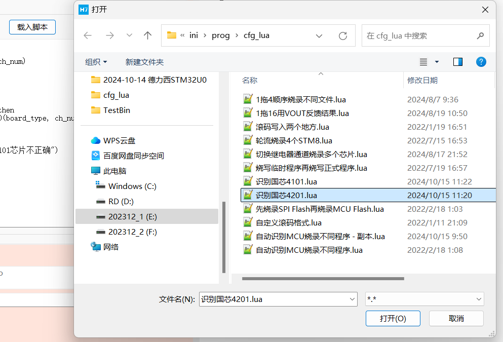

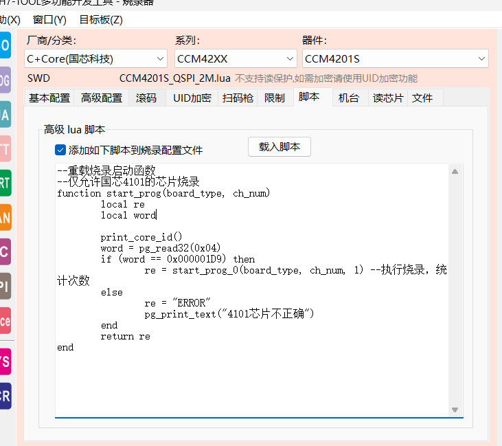

国芯的4101和4201 烧录算法相同。 客户要求批量生产时做防呆处理,避免选错文件。
在高级配置界面启用脚本,即可识别。烧错程序时,屏幕会提示“4201芯片不正确”
识别国芯4101.lua (335 Bytes, 下载次数: 2)
识别国芯4201.lua (335 Bytes, 下载次数: 0)
