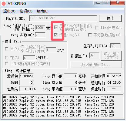

可以优先测试下你的移植稳定性,百万ping包,无延迟测试
https://www.armbbs.cn/forum.php?mod=viewthread&tid=99151
这个没问题了,说明你的模板基本问题不大,应该是应用代码问题

 楼主| 发表于 2024-10-16 17:22:21 | 显示全部楼层
leo_wang 发表于 2024-10-16 15:57
今天发现lwip send接口可以继续往下追,最终发现是卡死在“sys_lock_tcpip_core”这个锁里面了,,,,, ...
百万ping包无问题
