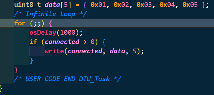

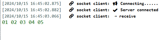

我根据这个教程https://blog.csdn.net/qq_42617357/article/details/132067713实现了socket服务器,网络助手连接,给板子发送数据有返回,然后我将接收数据回环的write函数注释了,另外开了我一个task 一秒发一次数据就不行了,每次网络助手连上服务器后收到一次数据后就卡死了。

不能跨线程操作吧,同个task内完成开启socket、读、写
