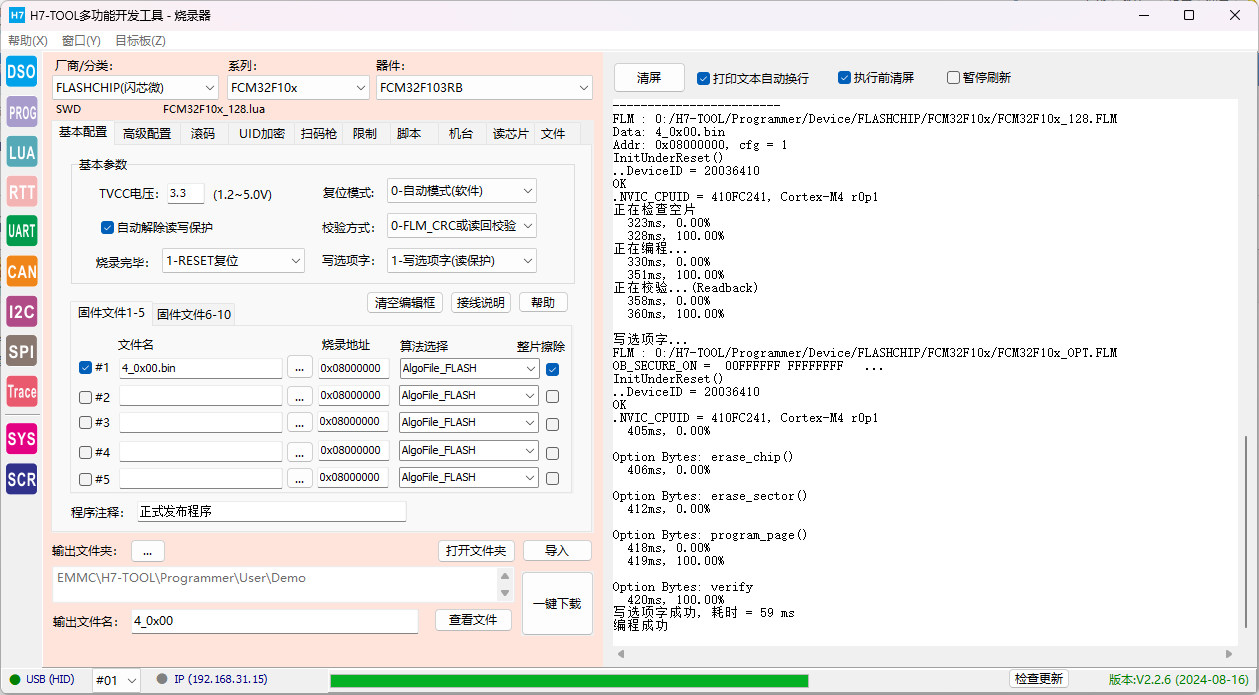

1、对FCM32F1全系列做了支持,这个F1系列是M4内核的
2、支持在线烧录和脱机单路,1拖4和1拖16脱机烧录
3、支持读写保护设置
在线烧录
离线烧录

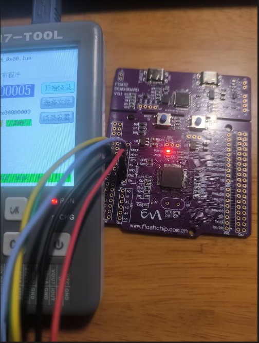

接线实物

 楼主| 发表于 2024-10-22 00:01:37 | 显示全部楼层
板子已经到了,白天了测试验证下
115992
 楼主| 发表于 2024-10-23 00:41:22 | 显示全部楼层
2024-10-23 ,已经添加完毕,使用的官方套件做的测试
