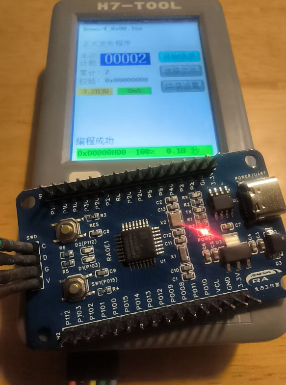

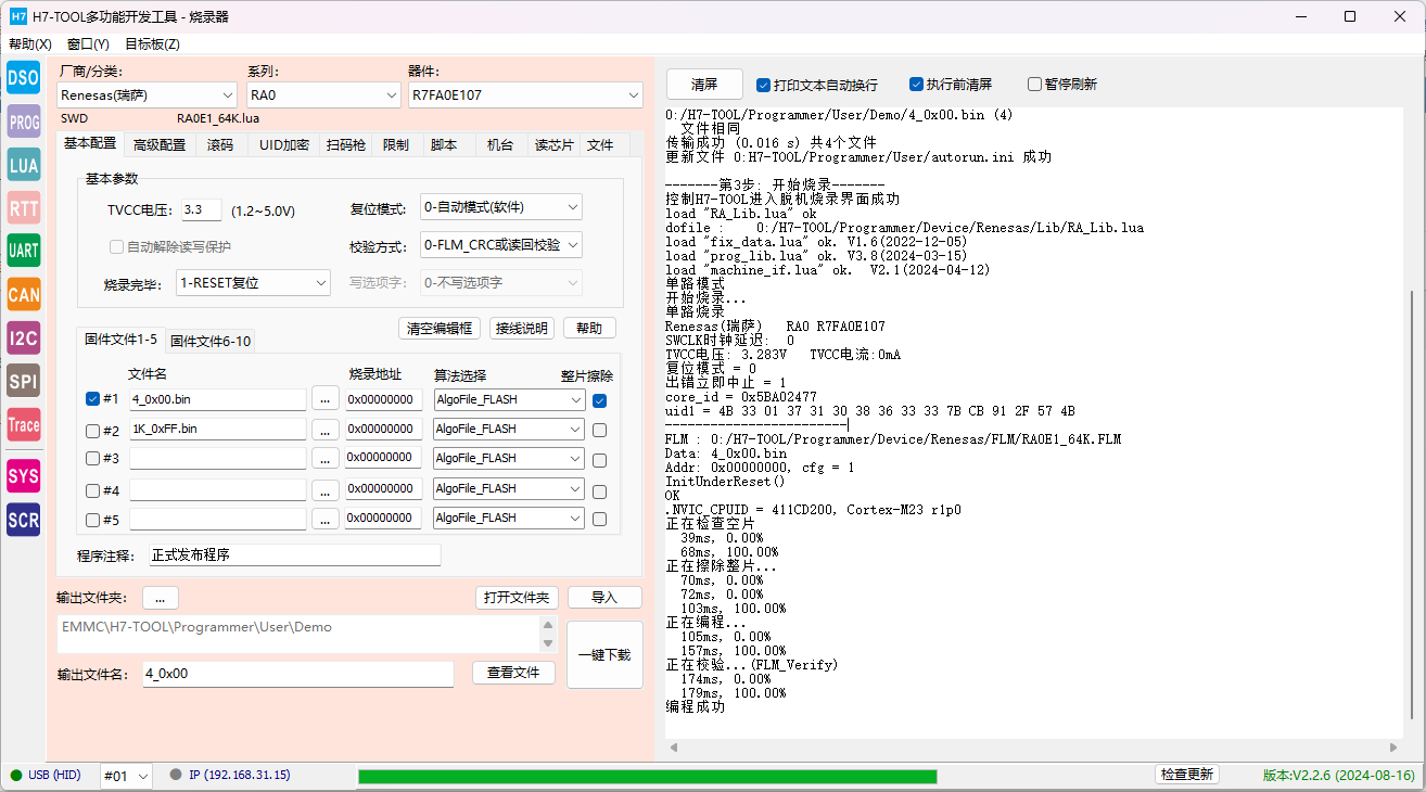

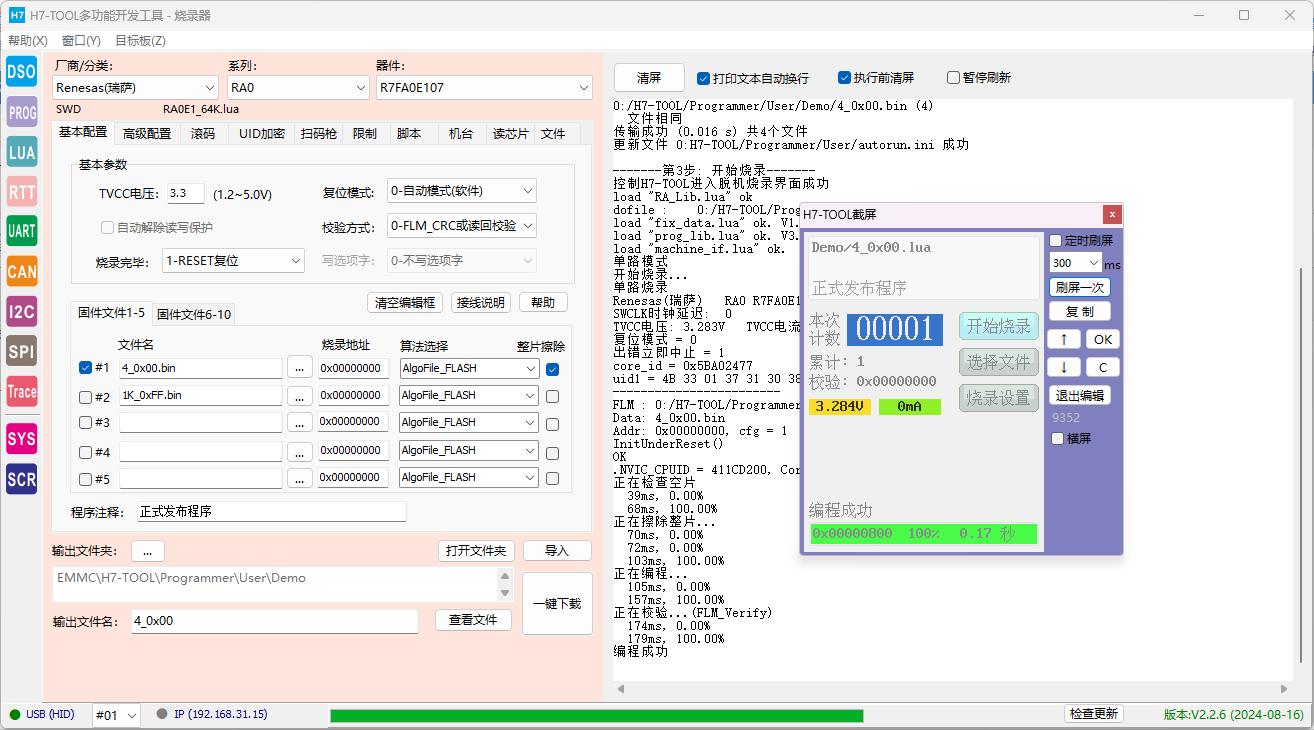

RA0是瑞萨新推出的M23内核芯片,宽电压1.6V 到 5.5V
1、对瑞萨RA0系列做了支持
2、支持在线烧录和脱机单路,1拖4和1拖16脱机烧录
3、支持UID加密
在线烧录
离线烧录
接线实物
115992
 楼主| 发表于 2024-10-25 00:02:46 | 显示全部楼层
板子已经到了,白天验证测试。
115992
 楼主| 发表于 2024-10-26 00:01:57 | 显示全部楼层
完成添加。
