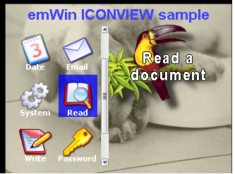

 楼主| 发表于 2024-10-31 10:57:51 | 显示全部楼层
eric2013 发表于 2024-10-31 08:44
测试下我这个,比较好测试,这样我方便排查下你的显示问题。
屏幕是320*480竖屏的,显示不全

发表于 2024-10-31 16:05:27 | 显示全部楼层
ZYG_GYZ 发表于 2024-10-31 10:57
屏幕是320*480竖屏的,显示不全
你的主控芯片是不是H7系列,或者代Cache的其他型号,如果是的话,可能是你的MPU/Cache没有配置好
如果不是的话,你的底层绘制图片的底层可能有问题。你再试试不展示ICONVIEW,仅仅展示背景图正常不
