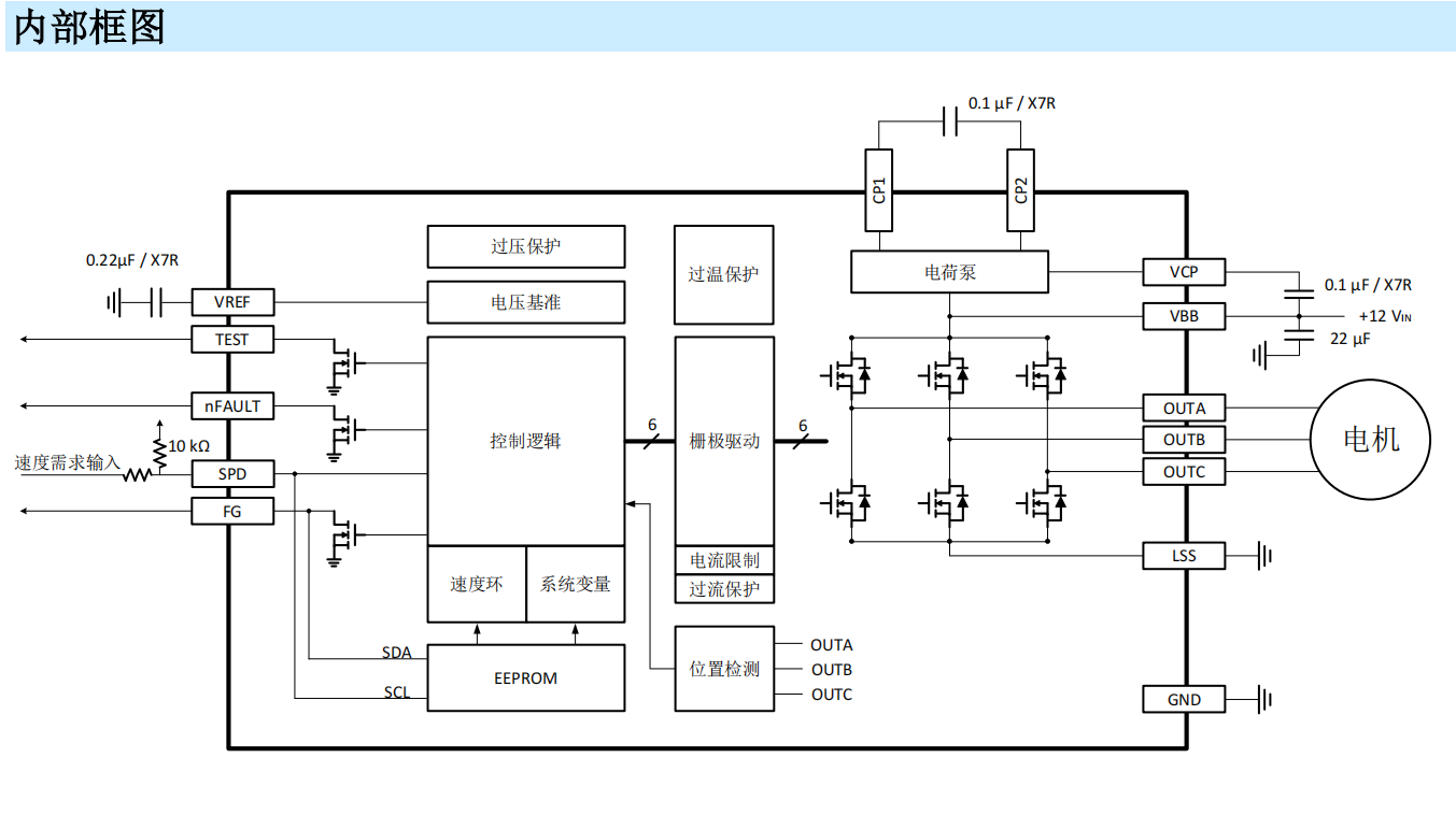

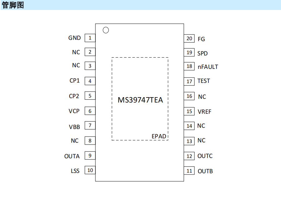

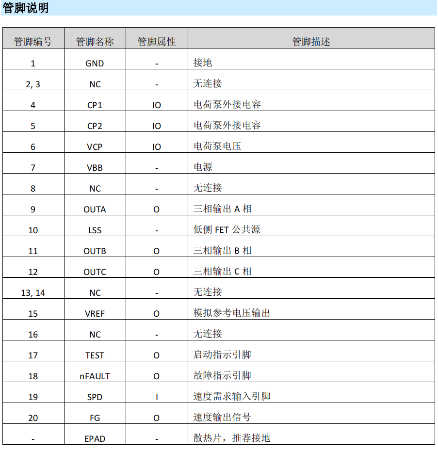

国产芯片:三相无感电机驱动,MS39747车规级,替代Allegro-A5947
产品简述
MS39747TEA 是一款三相电机驱动 IC,它集成了无传感器正弦驱动,当应用于多数风扇驱动时,能够最大限度降低风扇振动。无传感器控制消除了风扇应用对霍尔传感器的需求。
MS39747TEA 内部集成了一个灵活的闭环速度控制系统。EEPROM 可以根据特定的应用定制风扇速度曲线,编程后 IC 可脱离微处理器使用。
主要特点
①通过 EEPROM 配置速度曲线
②I2C 通信接口
③低噪音驱动
④无传感器(不需要霍尔传感器)
⑤低 RDS(ON) 功率 MOSFETs
⑥LDO 规格 3.3V / 20mA
⑦速度控制模式包括 PWM 控制和模拟电压控制
⑧FG 速度输出
⑨摆率可控制
⑩锁定检测软启动
⑪ 低功耗模式
⑫ 过压、过流、过温保护
应用
①白电风扇类应用
②汽车风扇类应用
MS39747TEA电源电压是-0.7-38V,输出电流2A;内置mos过流保护是7a、过流限制是3a。工作温度范围-40~125℃。
MS39747TEA已过车规认证,具有更高性能、高可靠性、高安全性,底部带有散热片。
