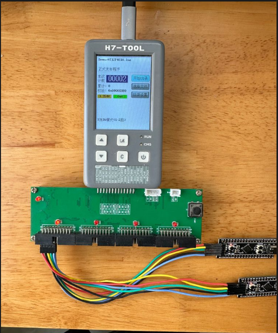

帮客户验证问题,买了两个AT32F403A的板子,验证没问题,顺便这里把1拖16也做个展示,方便参考
1、接线实物效果
脱机操作测试,各个测试都正常。
(1) 从1拖1到1拖6,都进行了测试,均正常,读写保护也支持。
(2) 设置启动模式为脱机烧录,上电进入后,测试也正常

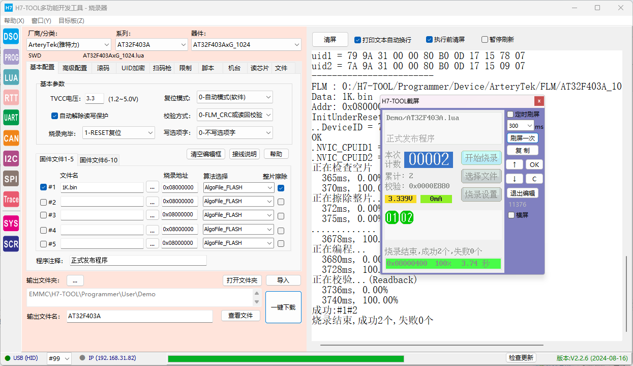

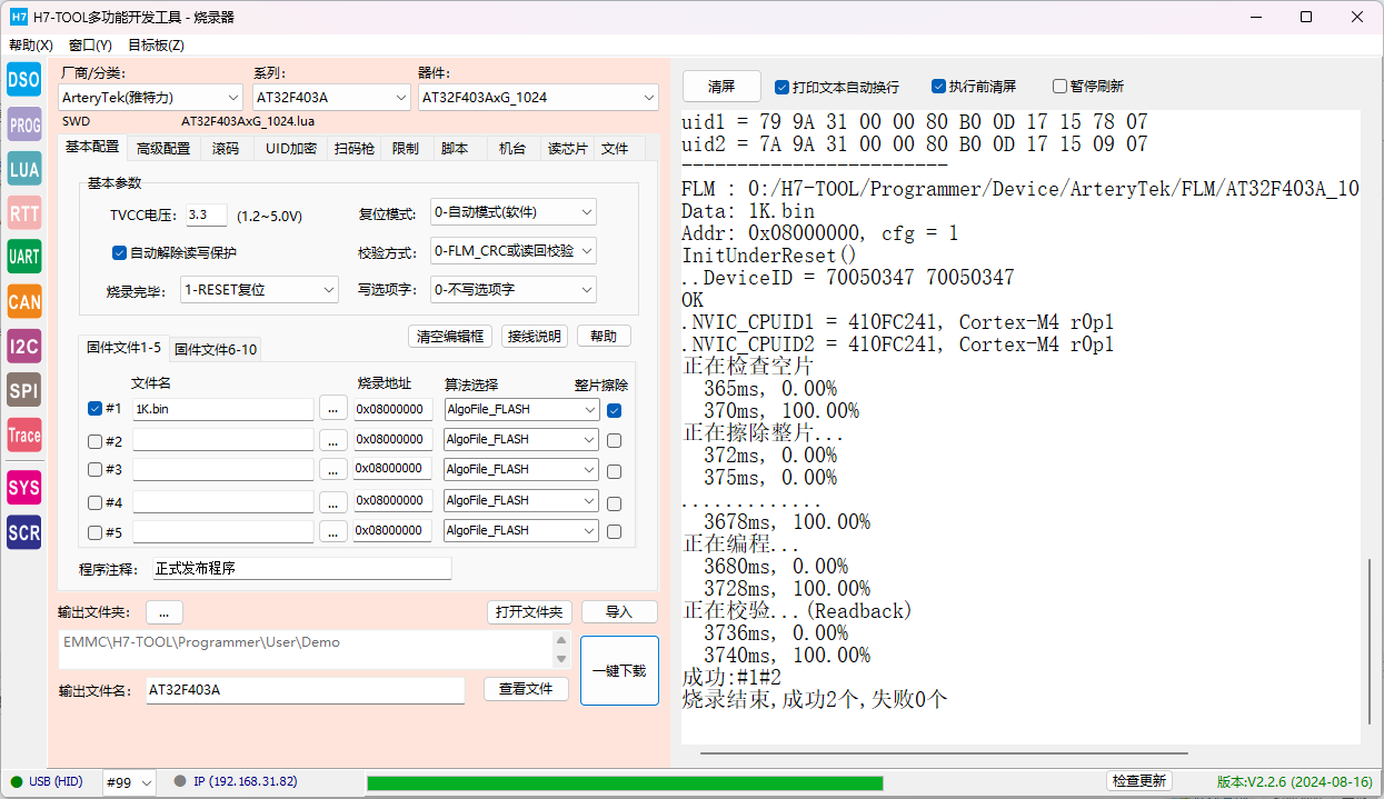

2、在线烧录
3、脱机烧录

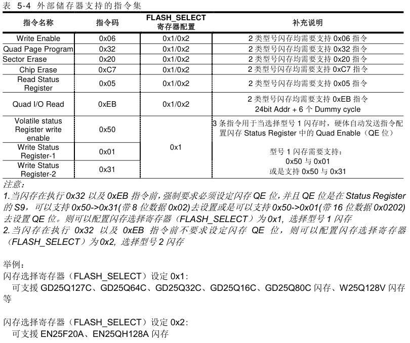

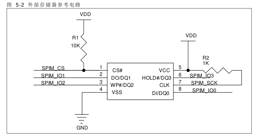

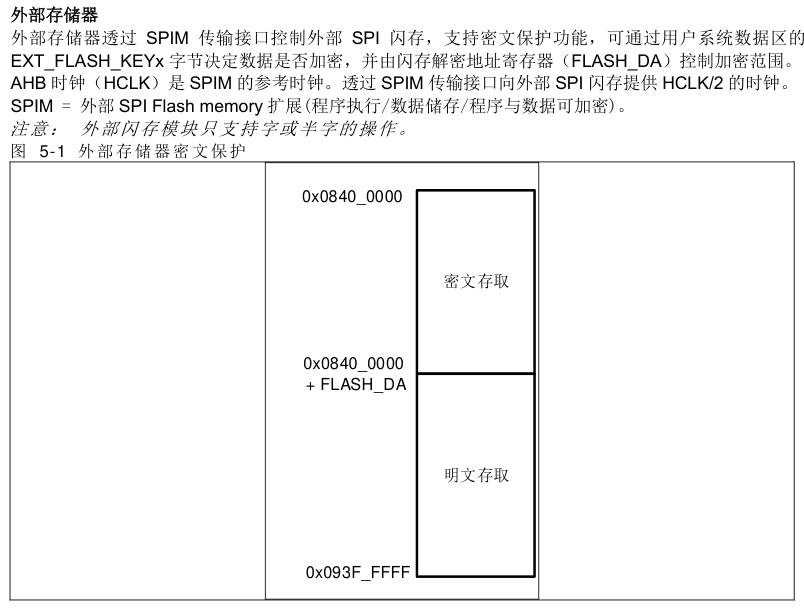

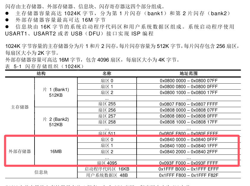

这个外置QSPI Flash方案标注的是16MB,有办法支持64MB不
代码不规范,亲人两行泪!
115992
 楼主| 发表于 2024-11-9 09:40:12 | 显示全部楼层
手册里面提供的这个用法不行,最大16MB
