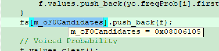

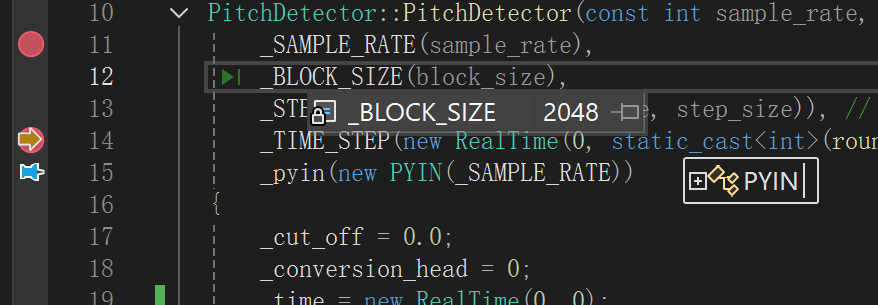

如何,MDK中程序用到了C/C++;在visio studio上运行仿真查看变量是正常的2048,如图1;移植到STM32后在MDK上仿真调试发现该值被修改了其他值0x08006091,如图2;请教原因

 楼主| 发表于 2024-11-13 11:53:04 | 显示全部楼层
图片粘贴错了,回复好像粘贴不了图片

有个地方没搞清楚,用的是一个编译器吗,还是一个GCC,一个ARM Compiler,如果是不同编译器正常现象

visio studio用的 是默认编译器,mdk用的是ARM ComplierV6;好像是栈的问题,增大栈空间后class的成员初始化就没问题;但现在有个问题:    for (size_t i = 0; i < m_blockSize; ++i)

解决了,内存太大申请失败了,但因为是C++没跑飞不像C那样进入硬件错误
