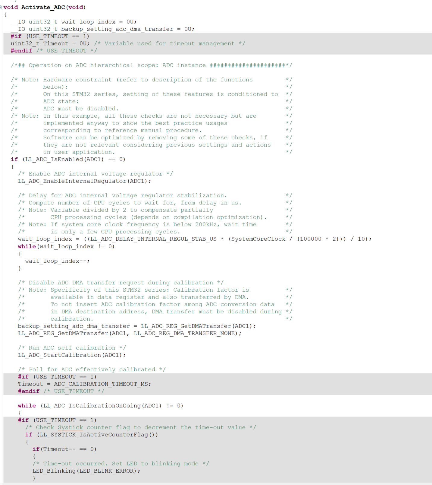

问题:使用STM32G030F6 ADC外设时,ADC使用两个通道。DMA配置为循环模式,ADC扫描模式+非连续采样。只能进一次DMA传输完成中断,在main函数中再次开启ADC转化不能进入DMA传输完成中断,像是启动ADC转换时,ADC只转换了一个通道,导致DMA传输长度不对,进不了中断。配置及代码如下:
尝试了各种方法,没有解决,目前用了连续转化暂时使用。请大神指点。。。
同样的方法在G431上实现正常。。。。。

 楼主| 发表于 2024-11-13 21:58:43 | 显示全部楼层
已经找到问题,如图
STM32G431
STM32G030
 楼主| 发表于 2024-11-13 21:59:38 | 显示全部楼层
STM32G431
STM32G030
