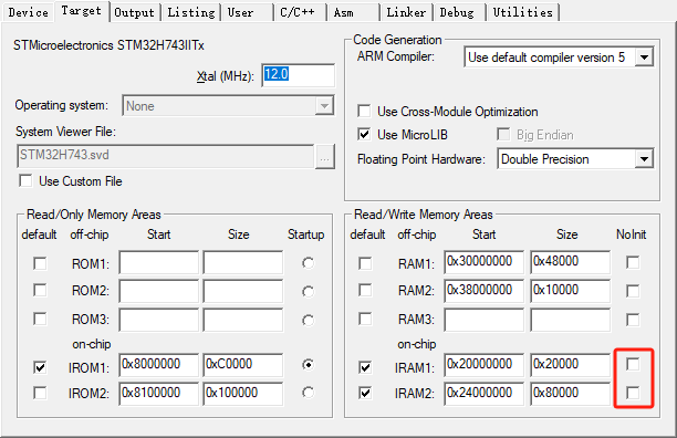

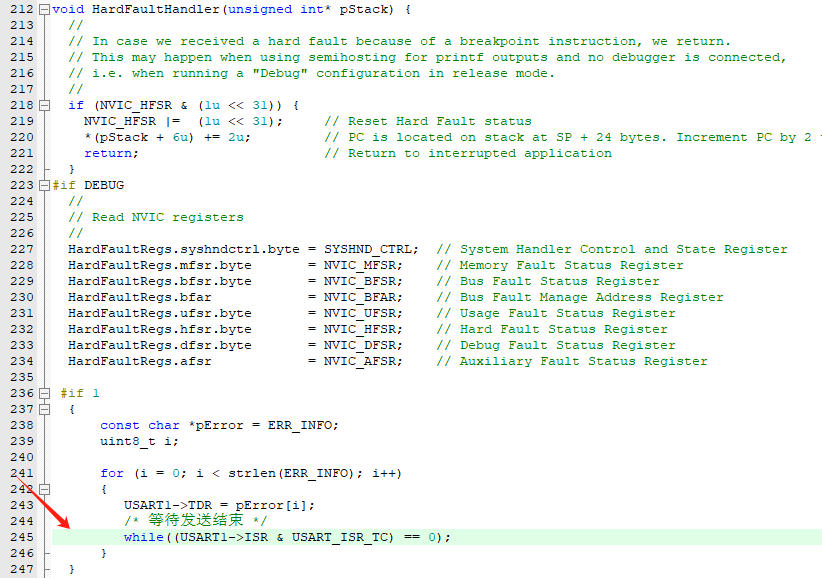

请问版主,在咱们的emwin6.x最新例程中,为什么我一选上RAM的NO Init程序在运行系统启动函数之后就进入了硬件中断,按理说这个只会影响局部变量初始化是否初始化为0吧。

这个主要是影响全局变量的ZI区域
https://developer.arm.com/documentation/ka003046/latest
