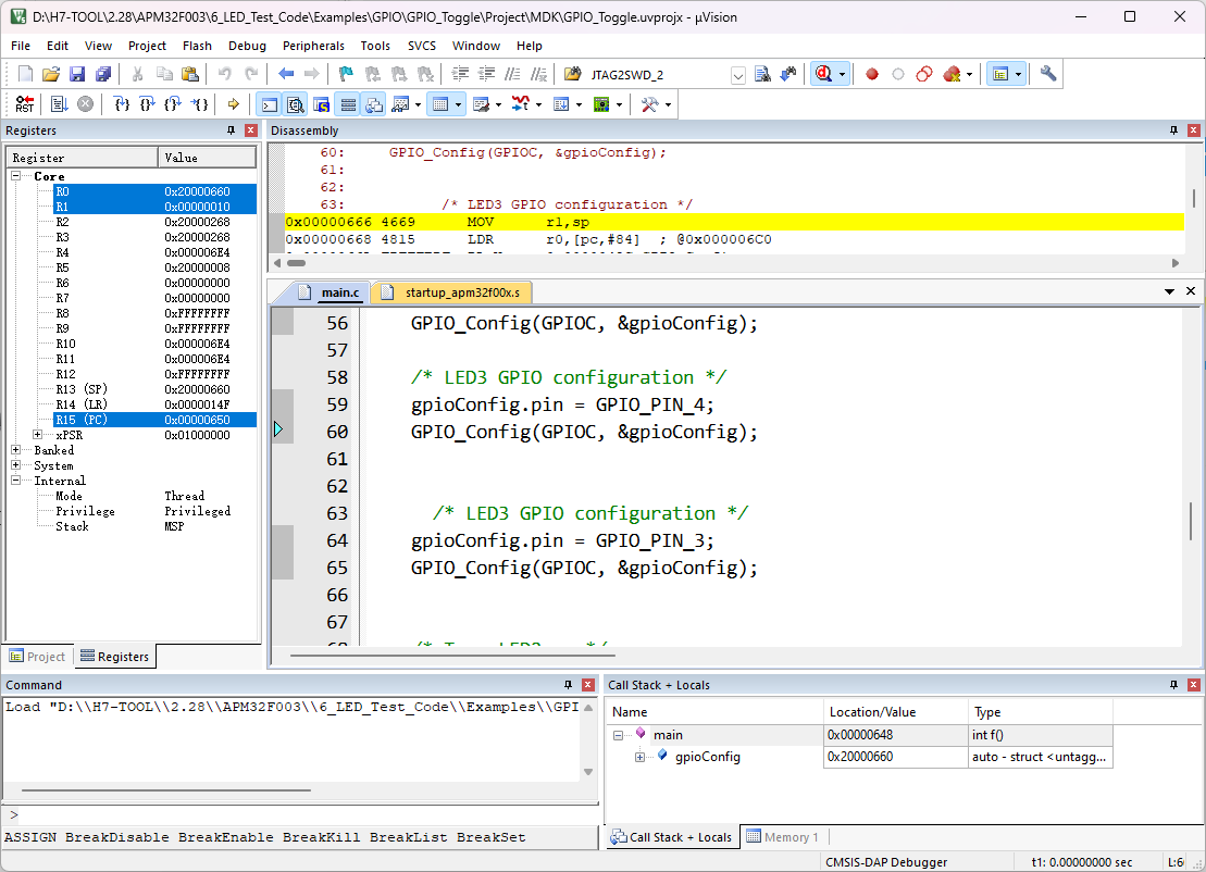

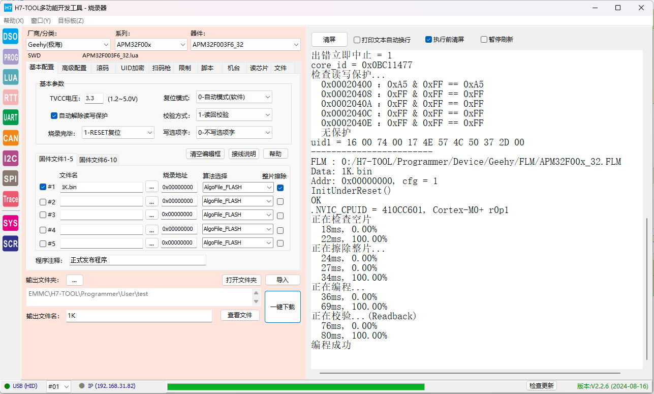

[正常测试]
MDK调试仿真正常
脱机烧录正常

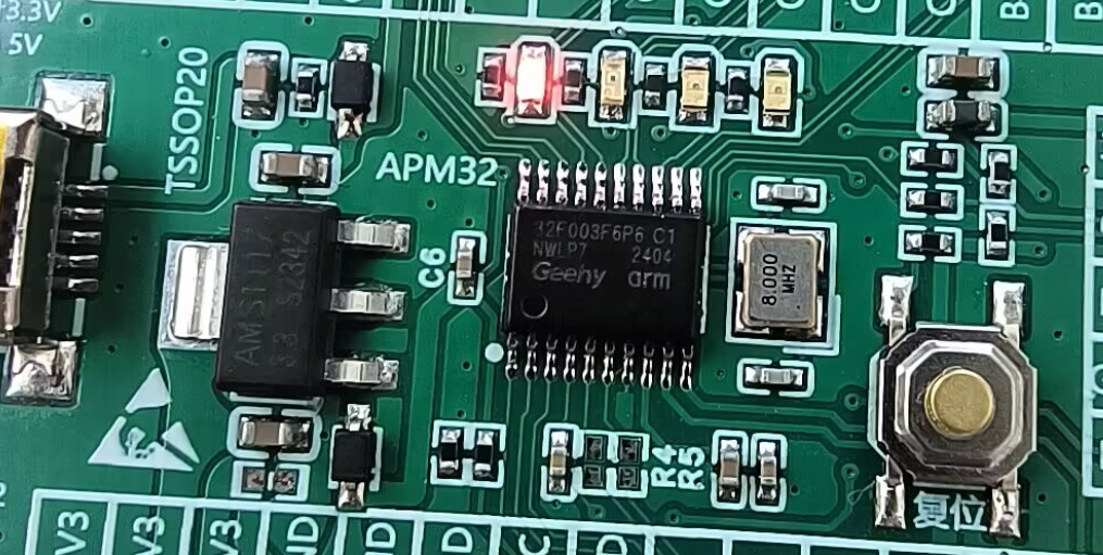

测试使用的板子:

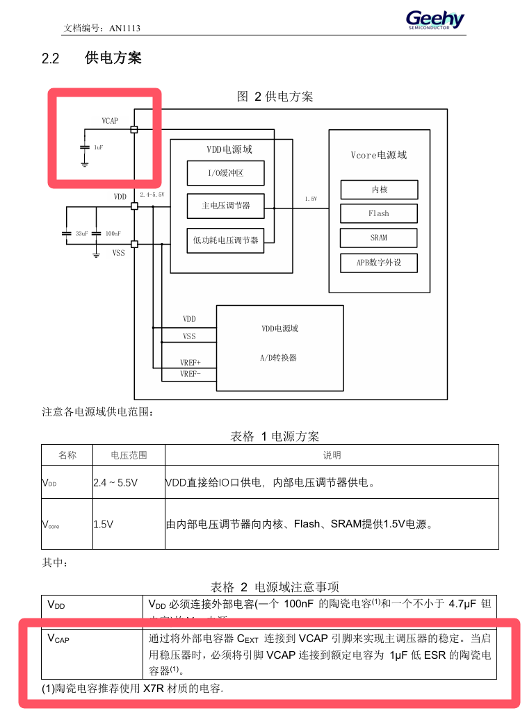

 楼主| 发表于 2024-11-19 01:16:10 | 显示全部楼层
实际硬件设计,特别注意这个问题
