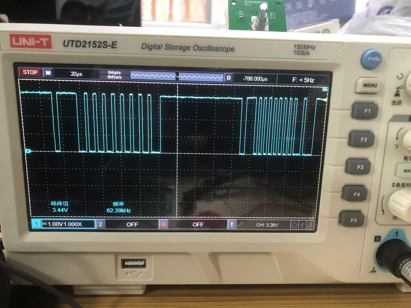

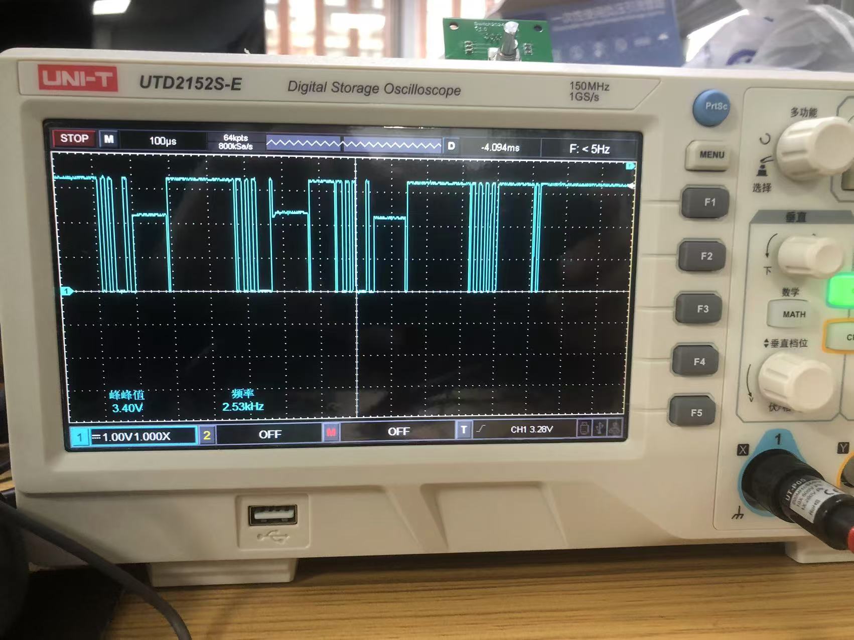

模拟IIC读24C08,发现检测不到芯片,用示波器勾了下波形
发现SDA线的高电平有的拉不上去,如下图
SCL线倒是正常的
上拉电阻都是4.7K,用的是STM32F103RC,EEPROM是AT24C08,都是3.3V供电
代码是成熟的,用在多个项目里没出过问题
请教各位看看有什么办法解决,第一次遇到这个

之前有个网友也有类似的情况,忘了他怎么解决了。软件模拟的话,主要是延迟时间问题。
另外你的程序,应该不是配置的GPIO开漏模式,应该是推挽模式配置的,手动配置输入输出实现的。

是的,初始化推挽输出,然后手动改输入输出
另外,问题解决了,配置输入输出时管脚绑错了
