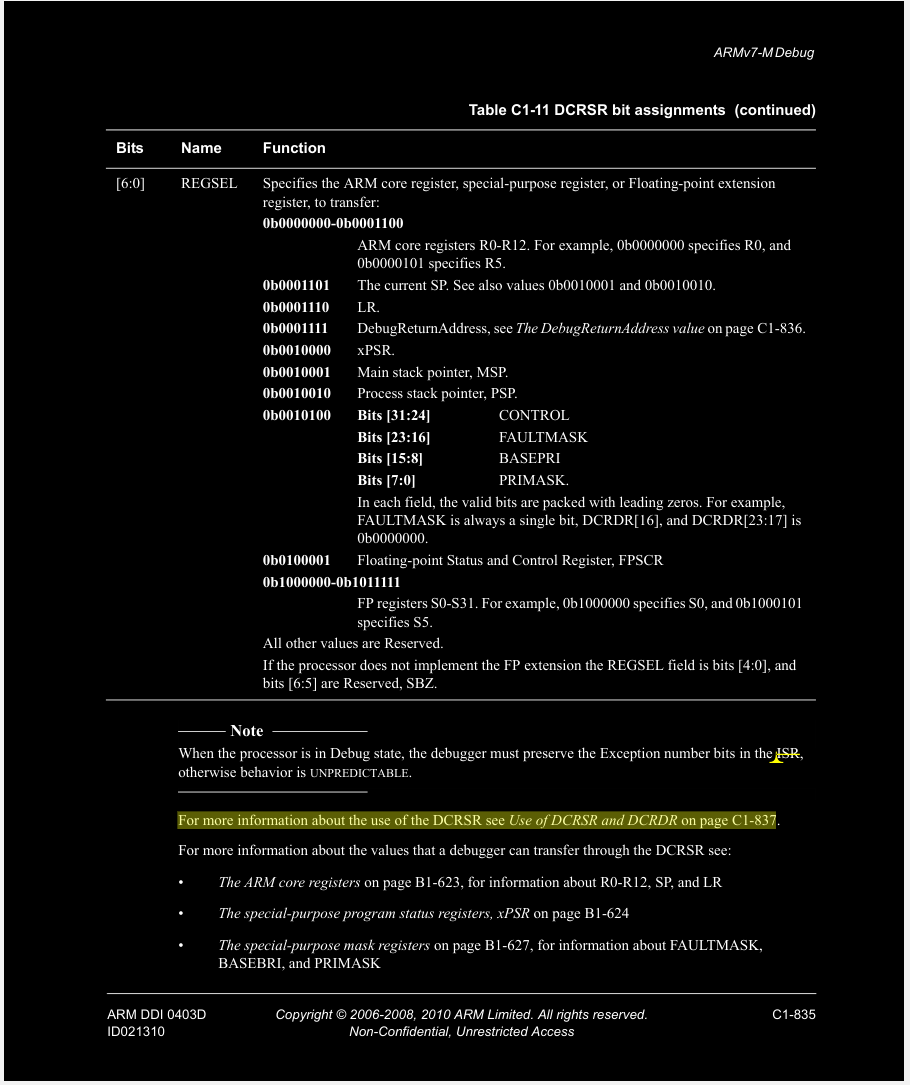

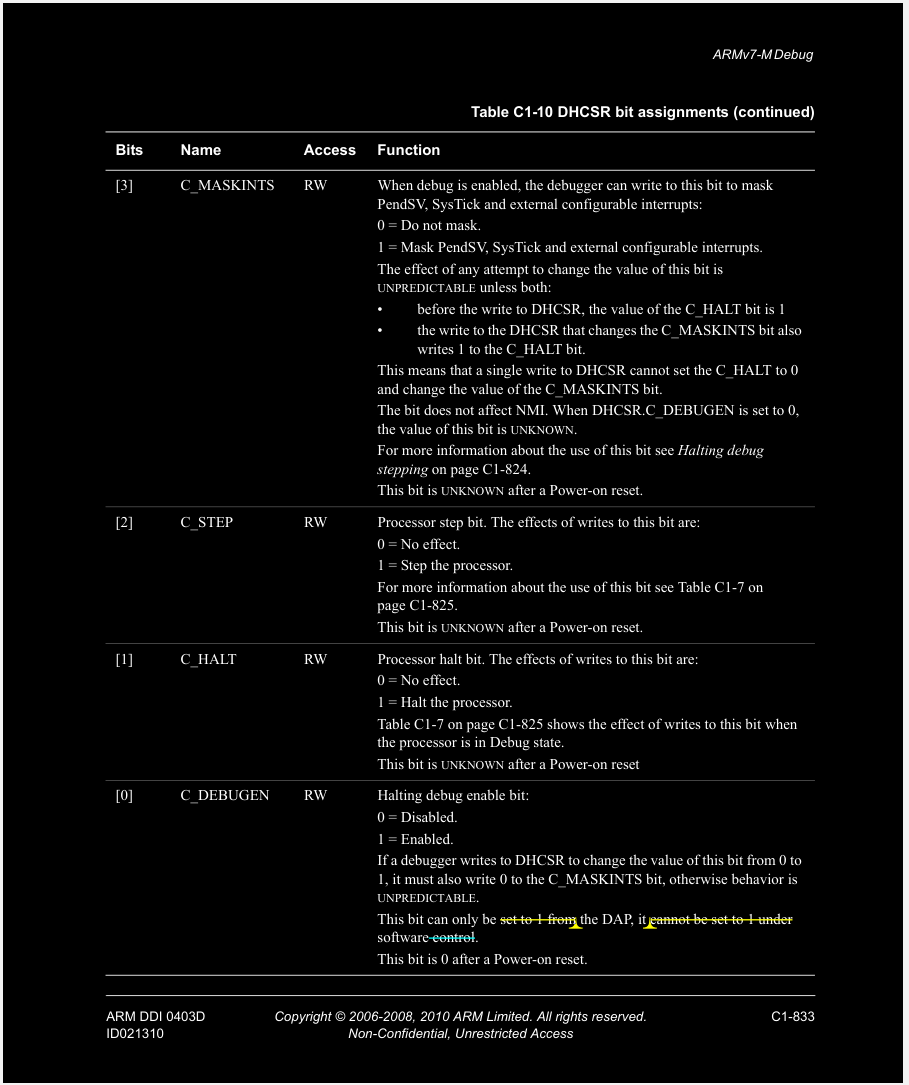

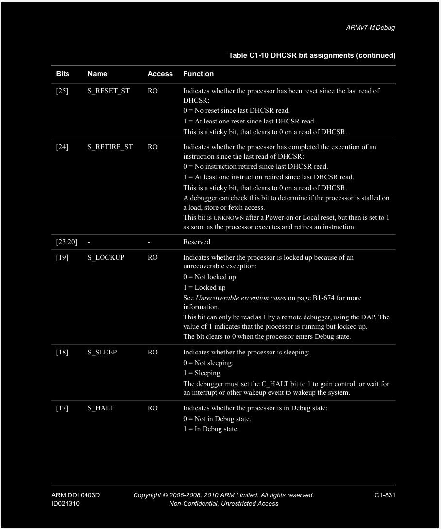

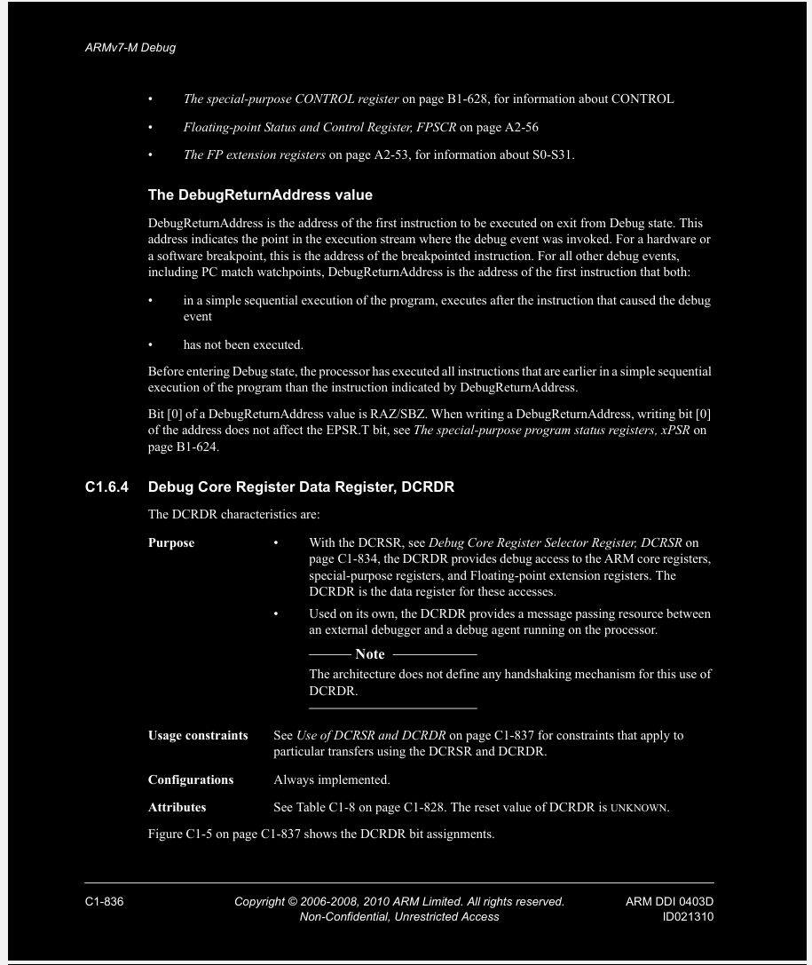

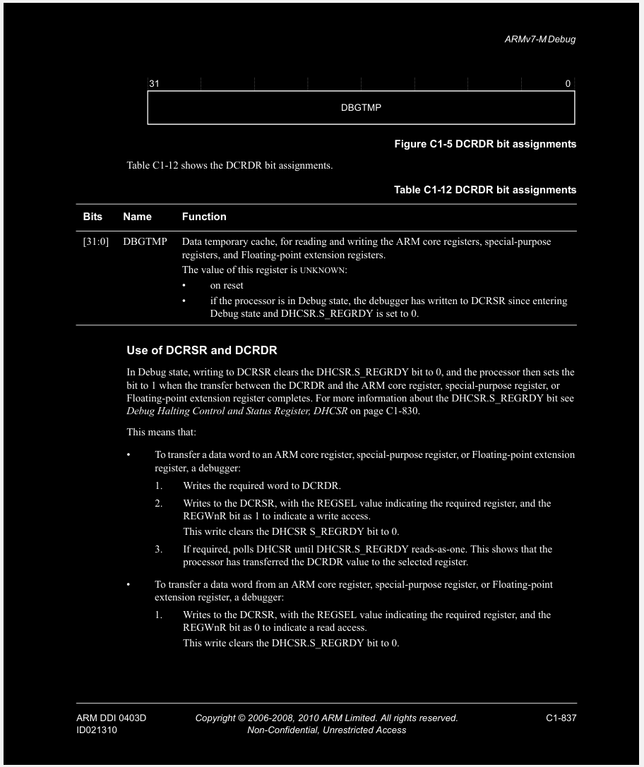

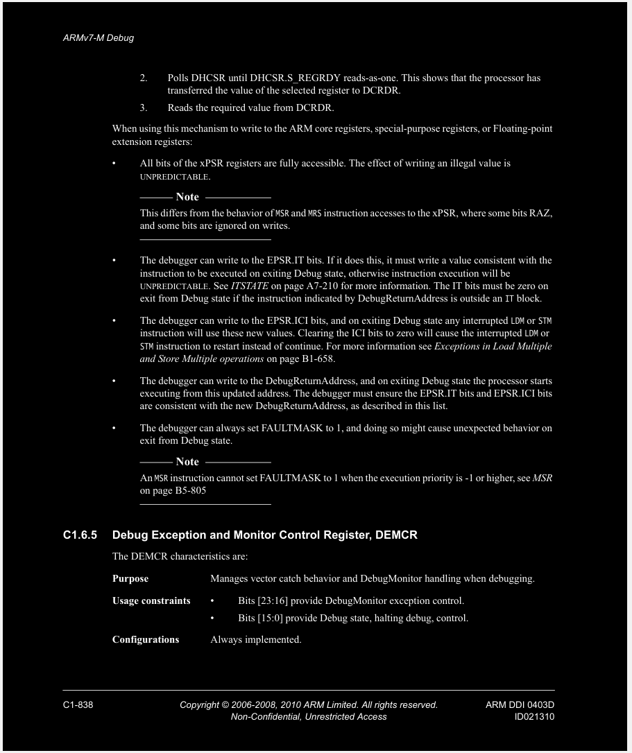

[玩转DAPLINK] 内核调试的DCRSR和DCRDR寄存器
115992
发表于 2024-11-26 10:43:30 | 显示全部楼层 |阅读模式
ARMv7-M Architecture Reference Manual
