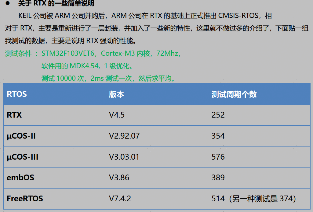

看到楼主关于rtos有一个测试表,但是不理解里面的含义,
后面的周期数,是内核调度花费的周期数,还是中断临界保护花费的周期数呢?
楼主有关于ucos 中断临界保护花费的周期数的测试吗

这个是主频时钟周期计数器,比如主频是1GHz,那么1个时钟周期就是1ns
uCOS本身有个临界保护开关最大时间测试功能的,可以打开获取数值
