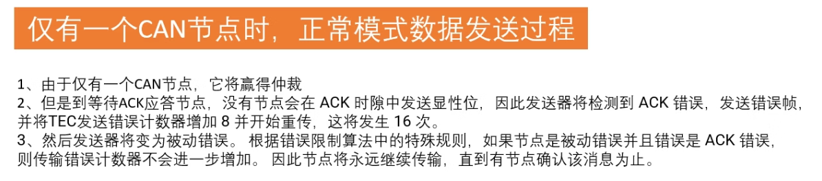

【测试原理】
我们这里是仅一个CAN/CAFD节点,也就是TOOL本身自带的
根据这个原理说明,我们这里仅需测试下是否有正常波形输出即可,可以输出,至少说明TOOL硬件本身是没问题的。

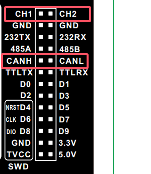

【硬件接线】
CANH和CANL分别接到示波器的CH1和CH2上

略有区别,我们更进一步,额外测试CAN PHY是否可以正常使用
下面这个是自带支持的回环
