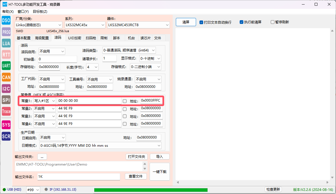

实现效果:
从2.27版本开始将正式带此支持,支持解除和使能。这款芯片没有选项字节的概念,是通过Flash末尾的4字节来解除和使能(LKS32MC45x通过末尾16个字节)。
解除保护已经在TOOL上位机集成:
写保护的时候,大家可以TOOL的滚码常量功能,将Flash末尾设置非0xFFFF FFFF数值即可,比如我这里使用LKS32MC45x的256KB容量Flash,设置地址0x0003FFF0开始的16个字节为0x0000 0000,就可以使能保护。
省事些,直接配置末尾4个为0即可
实现代码和原理
通过H7-TOOL的LUA小程序就可以方便的实现保护解除,不需要自制算法文件。
