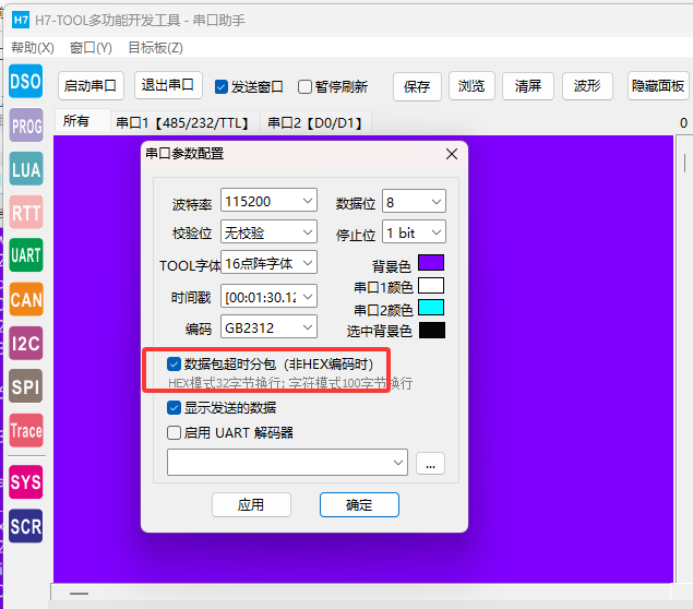

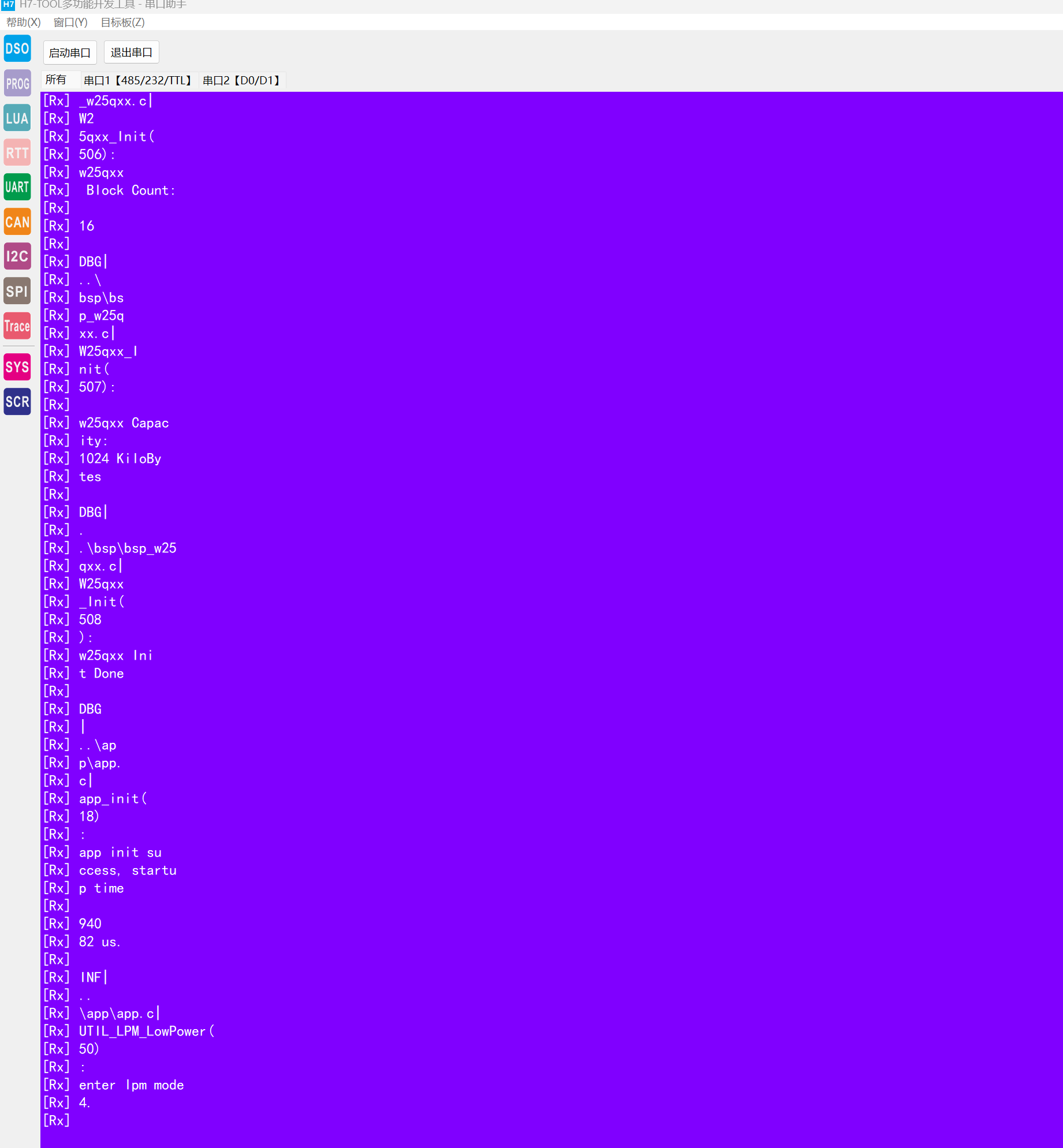

发表于 2025-3-12 13:49:06 | 显示全部楼层
提个建议这个串口调试能否组合一个USB CDC的虚拟串口方式,接外部串口助手,H7-TOOL的这个串口界面排版真的没法看啊
116767
 楼主| 发表于 2025-3-12 14:58:35 | 显示全部楼层
henry226 发表于 2025-3-12 13:49
提个建议这个串口调试能否组合一个USB CDC的虚拟串口方式,接外部串口助手,H7-TOOL的这个串口界面排版真的 ...
这个是超时判断问题,这个对勾去掉就行了
