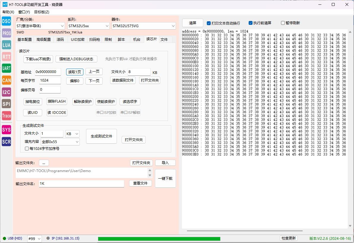

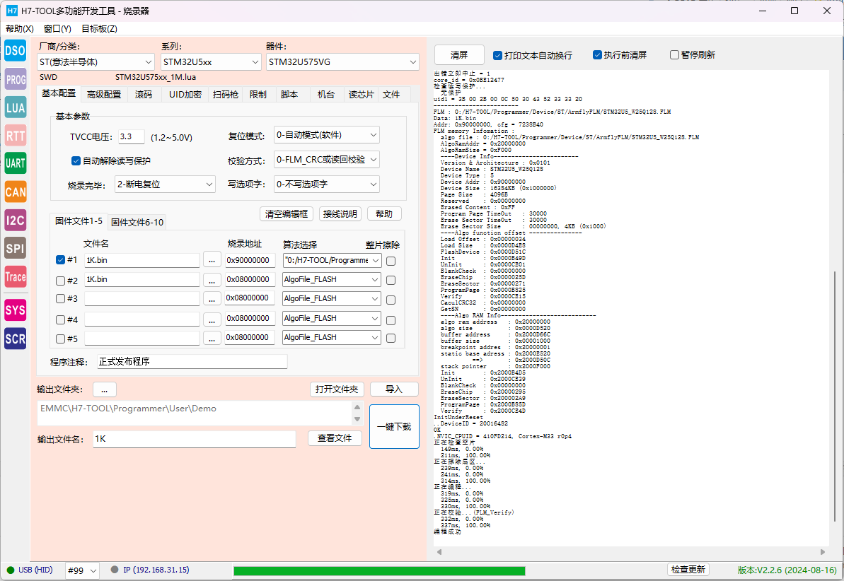

做了一个STM32U575VG用QSPI FLASH算法下载数据到W25Q128的FLM工程,现在的情况是用MDK可以成功下载,下载进去的数据也都正常。用TOOL下载,提示下载是成功的,但是读取W25Q128实际下载区域内的内容会发现前64K区域都是0,后面都是FF,也就是没有实际烧录成功。有没有实现过烧录算法的小伙伴指点一下我这个算法可能是哪里出了问题,工程如下。

发表于 2024-12-17 14:17:10 | 显示全部楼层
已经帮楼主解决。
楼主位上传的FLM算法文件是没问题的。
解决后,烧写校验都已经正常。
读取对应位置也正常了,这里可以直接读取是因为已经预装了使能QSPI内存映射功能的固件了。
