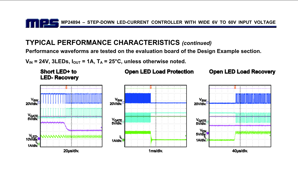

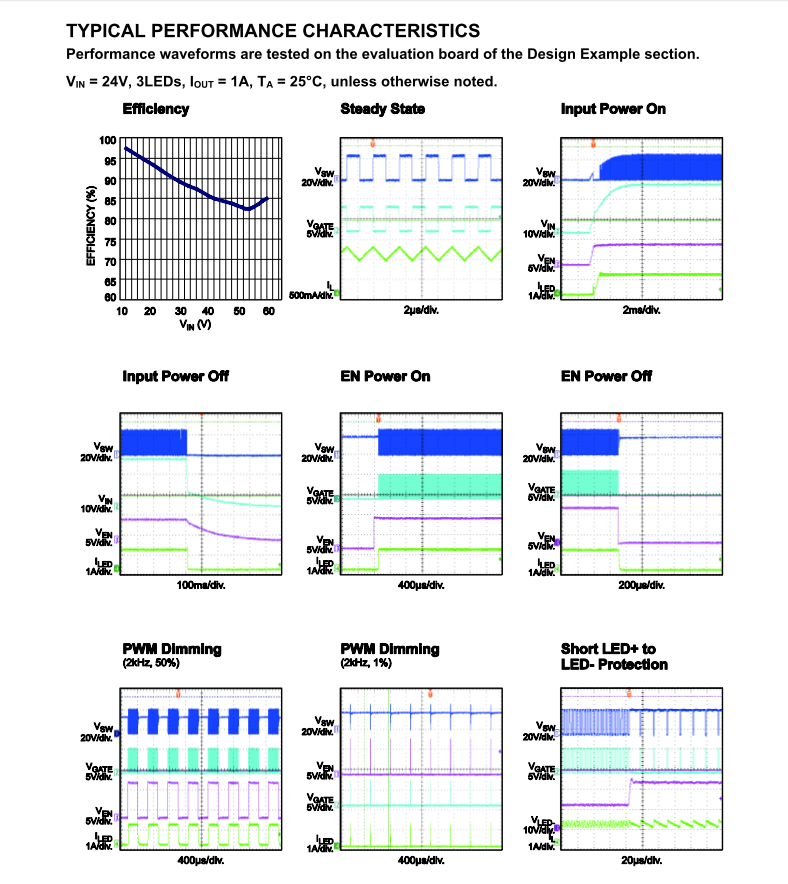

MP24894规格书波形的几个疑问
1.输入是VIN=24V,这里输入是变化的怎么理解?是10V输入的时候效率最高?
2.Vsw是电感两端的波形?VGATE是栅极驱动波形,稳定状态是方波?IL是电感两端的电流波形吗?怎么判断这个波形是不是对的?
3.Vsw、VIN、VEN、ILED上升沿、下降沿为什么都很缓,不够陡峭?是正常的?陡峭是不是更好?如果要变得陡峭有什么好的方法
4.EN Power On、EN Power Off这两个状态下,Vsw、VGATE、VEN、ILED上升沿、下降沿就比较陡峭,看起来没有延时,什么原因?
5.PWM Dimming 状态下,是调光?Vsw、VGATE、VEN、ILED波形为什么会接近一致?都是方波,而且轮廓都很相似。
6.short  LED to LED-protection  short  LED 后导保护的发生,VSW、VGATE波形逐渐从密到疏,,但是好像两个波形看起来是反相的,怎么回事?VLED-电压会抬起来? IL的波形由很密的三角波变成很疏的三角波?
7.short  LED to LED-Recovery短路到短路保护恢复,VSW、VGATE波形逐渐从疏到密,,VLED-电压会被拉低,IL波动由疏的三角波变成密集的三角波
8.Open LED Load Protection开路保护开启的时候,VSW波形由密集的方波下降为0、VGATE由密集的方波抬升到高电平、IL由密集的三角波拉低低电平,这个状态是的对的吗?VGATE电平为什么会拉高呢?开路的时候
9.Open LED Load Recovery开路保护开启到开路保护解除恢复的时候,VSW波形由0上升为密集的方波,VGATE由高电平转成密集的方波,IL由低电平拉高到密集的三角波,这是带载后的情况?
