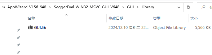

发表于 2025-2-11 17:00:09 | 显示全部楼层
请教下, 使用 AppWizardTrial_V156_648_Install.exe 这个版本的, 对应的单片机 驱动库文件 在哪里下载呀 ?
还是使用 安装后自带的 库 哇 ?
自带的 驱动库

 楼主| 发表于 2025-2-12 07:52:04 | 显示全部楼层
hpdell 发表于 2025-2-11 17:00
请教下, 使用 AppWizardTrial_V156_648_Install.exe 这个版本的, 对应的单片机 驱动库文件 在哪里下载呀  ...
当前最新的单片机版是6.46

发表于 2025-2-12 09:16:30 | 显示全部楼层
eric2013 发表于 2025-2-12 07:52
当前最新的单片机版是6.46
貌似吧 646 里面单片机使用的库版本搞到 648 里面也可以使用,  使用 控件 wheel 时显示的字符大小异常(在 appWizard 里面显示字符正常, 但是下载到单片机里面显示字符变小了)
116197
 楼主| 发表于 2025-2-13 10:35:01 | 显示全部楼层
hpdell 发表于 2025-2-12 09:16
貌似吧 646 里面单片机使用的库版本搞到 648 里面也可以使用,  使用 控件 wheel 时显示的字符大小异常( ...
应该过段时间发布单片机版6.48了。
684
3511
5588
5588
发表于 2025-2-13 11:55:41 | 显示全部楼层
eric2013 发表于 2025-2-13 10:35
应该过段时间发布单片机版6.48了。
那还是等 648 版本的单机板发布了再折腾哟
