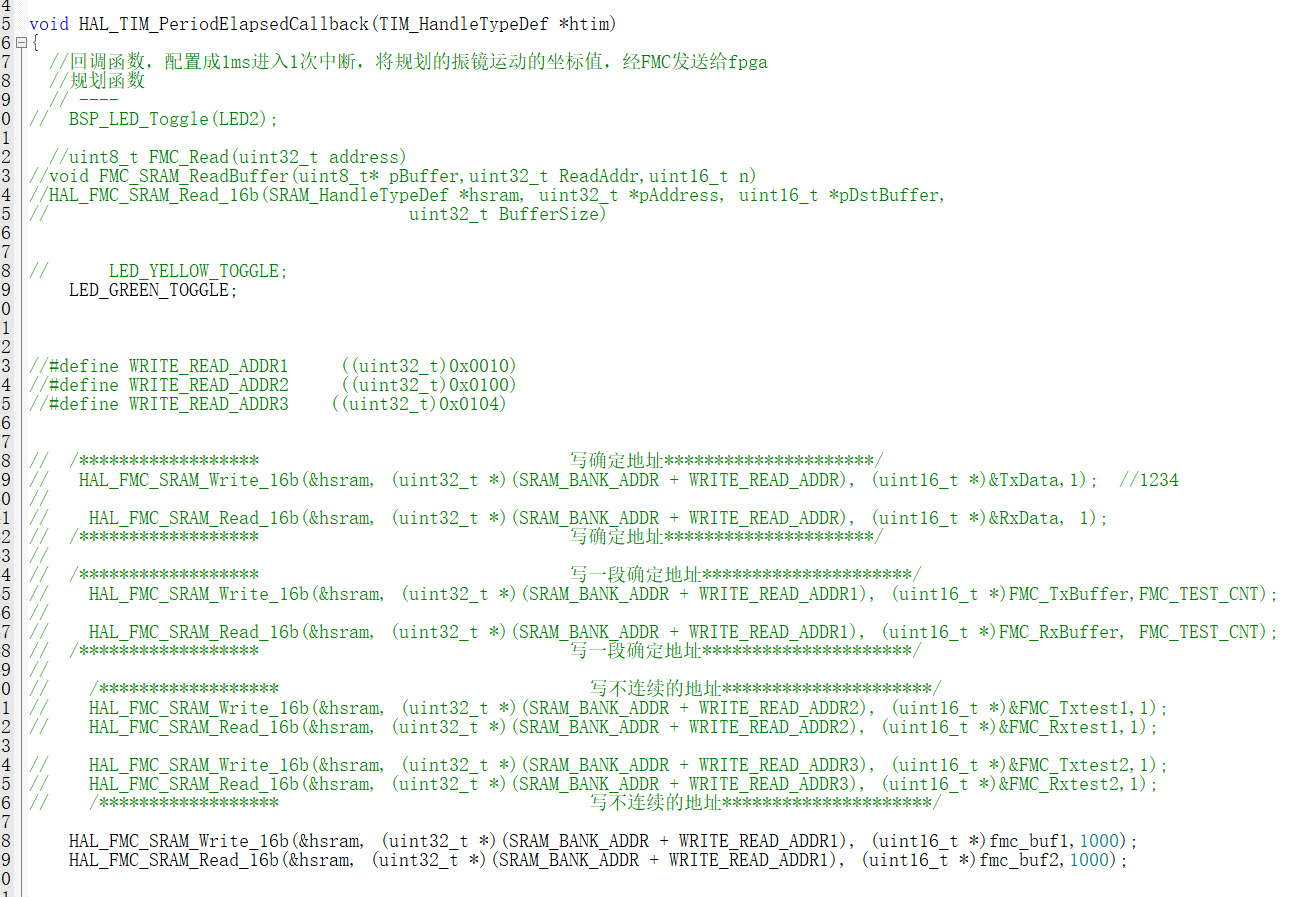

目前环境是通过H743的FMC读FPGA那段的SRAM,使用        HAL_FMC_SRAM_Write_16b(&hsram, (uint32_t *)(SRAM_BANK_ADDR + WRITE_READ_ADDR1), fmc_buf1,1000)写; 使用HAL_FMC_SRAM_Read_16b(&hsram, (uint32_t *)(SRAM_BANK_ADDR + WRITE_READ_ADDR1), fmc_buf2,1000); #define SRAM_BANK_ADDR  ((uint32_t)0x60000000)             #define WRITE_READ_ADDR1     ((uint32_t)0x00100) 在keil里监控发现BUF1的值是给到BUF2,但在FPGA那的上位机上监控写的地址是128,而不是0x100=256(DEC),256/2=128,存在两倍的关系,这是为什么

是不是将HAL库代码  __IO uint32_t *psramaddress = pAddress;改写成        uint16_t *psramaddress = (uint16_t *)pAddress;导致的

方便的话,你的原理图接线,FMC代码配置和楼主测试代码的截图下。

 楼主| 发表于 2024-12-27 08:47:58 | 显示全部楼层
已上传

发表于 2024-12-28 07:19:28 | 显示全部楼层
没有看到MEMEORY WIDTH配置的多少。这个是关键。
对于地址线A7
8bit带宽情况下操作,程序端就是0x6000 0000 + 1 << (7+0)  = 0x6000 0000 + 0x80
16bit带宽情况下操作,程序端就是0x6000 0000 + 1 << (7+1)  = 0x6000 0000 + 0x100
32bit带宽情况下操作,程序端就是0x6000 0000 + 1 << (7+2) = 0x6000 0000 +  0x200
在你的FPGA端监测,都是A7
