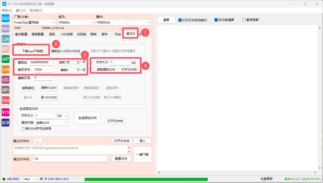

硬汉哥,如何使用h7tool工具映射内存到w25q128然后读取导出w25q128里面的内容
115992
发表于 2025-1-8 09:16:28 | 显示全部楼层
你的单片机运行程序,初始化完毕内存映射后,这就可以读取了。
