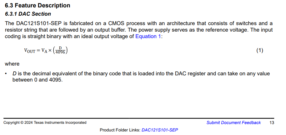

MCU的DAC输出公式都是Vout = Vref * code / 4096,
包括一些DAC芯片也是,但是写入的数据范围是0 ~ 4095,就是说DAC的输出永远小于Vref吗?
还是我哪里理解的不对,求解惑。
如果说是0 ~ 4095是4096份,那这个公式又怎么解释。

一般用4096,主要是好计算,当然正确的做法是用4095,一般无所谓吧,反正不管啥误差都肯定超过这个1/4096了

忘记在哪看到的了,好像是为了保证dac在整个输出范围内的精度差不多一样,还有就是dac内部电路会有各种误差,很难保证每个ic的最大输出电压都刚好等于vref
不确定是不是这么个说法,仅供参考哈

我用/4096,对于M0这种没有除法指令的MCU来说/4096比/4095快很多
还有1/4096的误差完全可以接受
