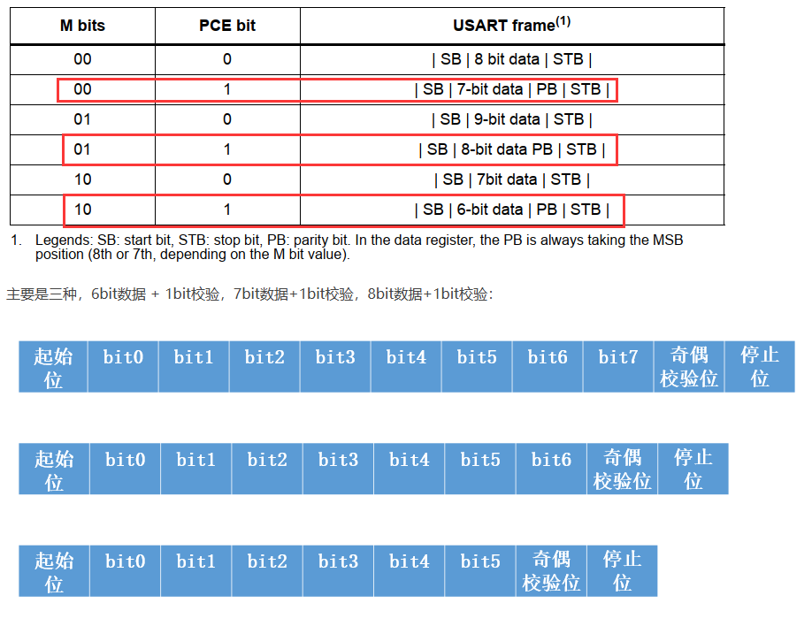

硬汉哥,关于上位机的串口设置有个使用问题想提一下:我这边串口的数据位是9位,但是上位机只能选择6-8位
115992
 楼主| 发表于 2025-2-10 10:47:55 | 显示全部楼层
TOOL的9bit模式被用于8bit数据+1bit校验位,这个modbus有使用。而单纯的9bit同样基本没人用,因为仅仅多了一个bit,就需要两个字节来表示,非常浪费空间,而且这种只有数值传输的意义,没有GBK/UTF/ASCII的编码意义。为了测试9bit,你可以配置你的目标板8bit数据+1bit校验位即
