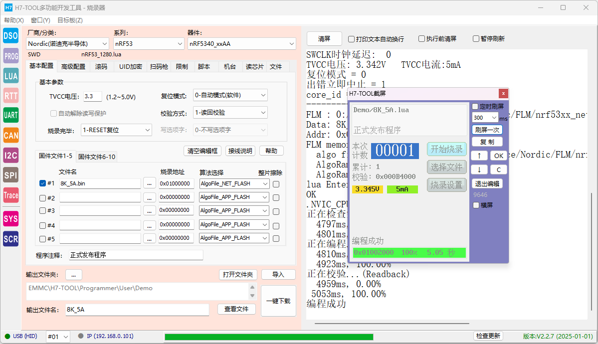

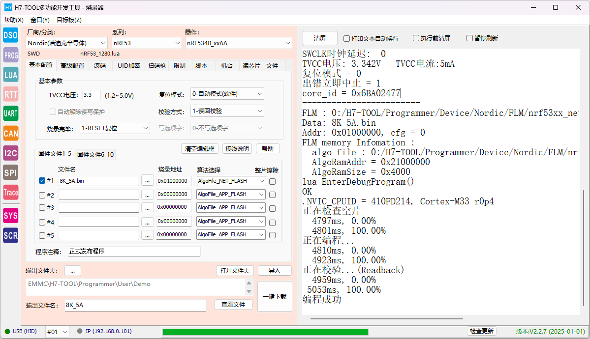

1、5340是双核的,一个APP核是128MHz,1MB Flash,还有一个网络的核是256KB Flash,  64MH,当前烧录APP核的Flash和NET核的Flash都已经没问题。
2、推荐使用扇区擦除,整片擦除不稳定,出问题后也容易芯片保护。
NET核在线烧录(在线烧录是方便验证测试,上位机和下位机均无需联网即可测试)
NET核脱机烧录(手持TOOL操作烧写,无需连接电脑和任何网络)
去年完成的APP核烧录:
