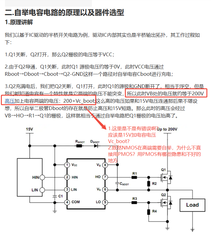

NMOS应用在高端,需要自举电容叠加电压才能打开NMOS
1.这里是不是有错误啊?应该是15V加电容电压Vc_boot?
2.既然NMOS在高端需要自举,为什么不直接用PMOS?用PMOS有哪些隐患和不好的地方
