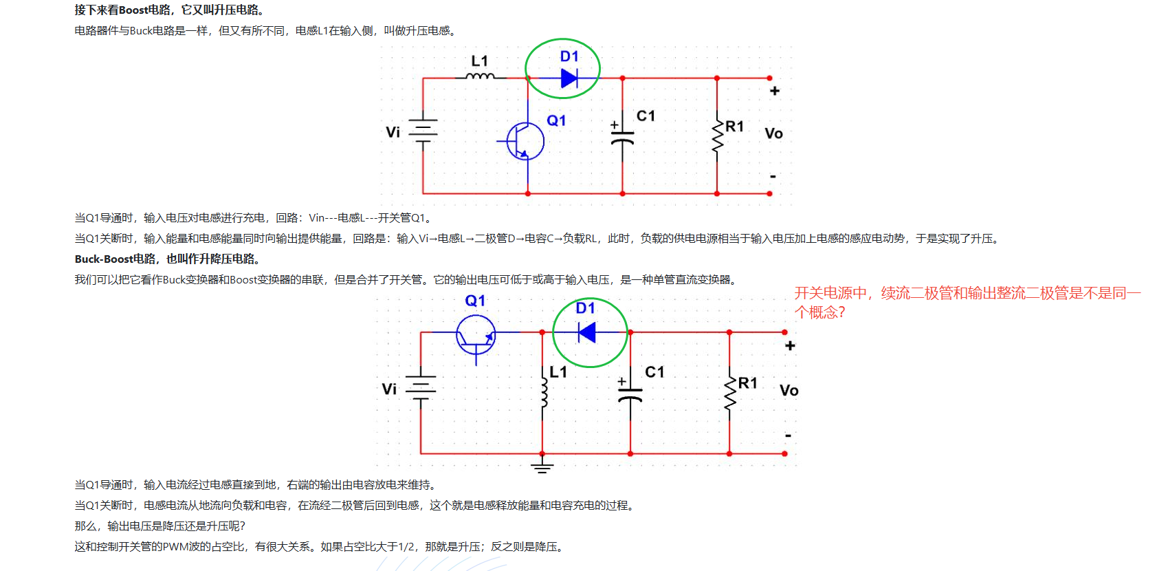

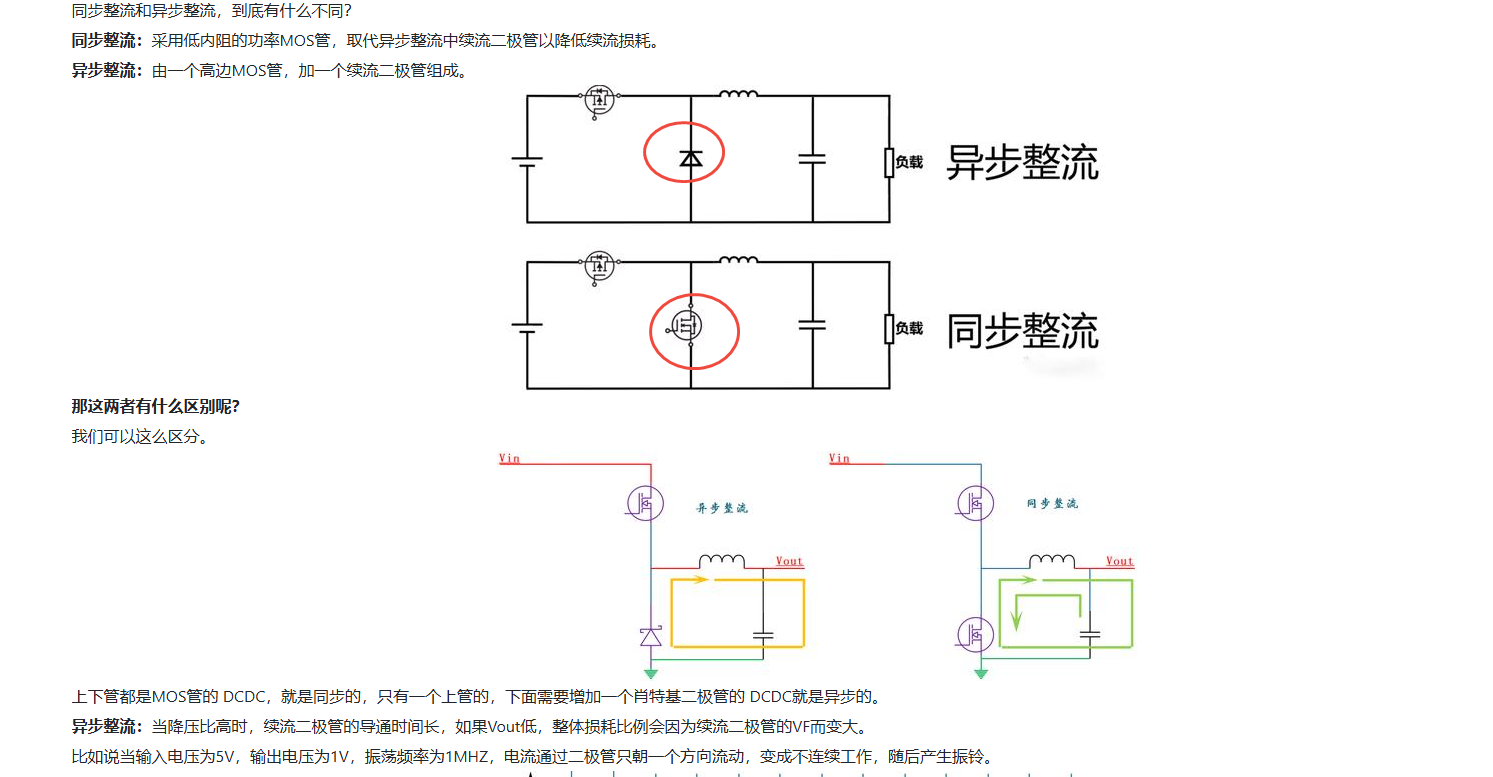

开关电源中,续流二极管和输出整流二极管是不是同一个概念?
