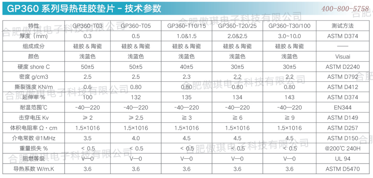

1. 柔性导热硅胶片
厚度在0.3-10mm之间的硅胶基材,凭借其出色的压缩回弹性(通常大于30%),能够有效地填充装配过程中产生的公差,确保热量传导的连续性。合肥傲琪电子推出的填充硅胶片,以0.5mm厚度为例,其垂直方向的导热系数高达3.6W/m·K,击穿电压超过2.5kV,因此特别适用于那些既需要高效散热又要求电气绝缘的驱动电源部位。这种硅胶片不仅提高了热传导效率,还确保了系统的电气安全。

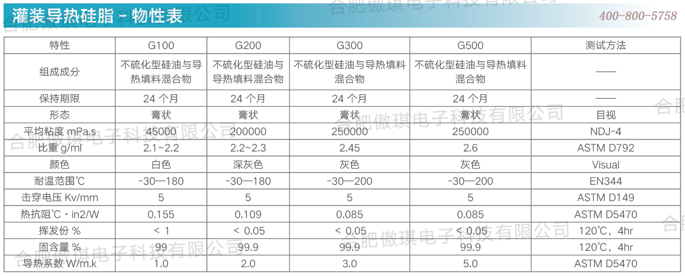

2. 导热硅脂技术
导热硅脂以其独特的配方,在LED灯具散热设计中发挥着关键作用。它能够在较宽的温度范围内保持稳定的导热性能,通常可在-40℃至200℃之间高效工作。新型导热硅脂通过优化其填充物和基质材料,实现了极低的界面接触热阻,通常可降至0.05cm²·℃/W以下。合肥傲琪电子提供的低挥发配方导热硅脂,在150℃的高温下老化1000小时后,质量损失极小,远低于行业标准,这从根本上解决了传统硅脂因长期使用而导致的性能下降问题。这种导热硅脂不仅显著延长了LED灯具的使用寿命,还提高了系统的整体热稳定性。

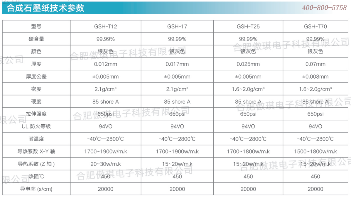

3. 多层复合石墨片
多层复合石墨片通过PI膜基材上沉积的定向石墨层,实现了面内导热系数高达1500W/m·K的卓越性能。合肥傲琪电子的超薄设计(0.025mm)多层复合石墨片,能够显著降低COB封装器件的热点温度,降幅可达18℃。经过500次热循环测试后,该石墨片的剥离强度保持率仍高于95%,确保了长期使用的可靠性。这种石墨片不仅提高了散热效率,还保持了材料的结构稳定性。
