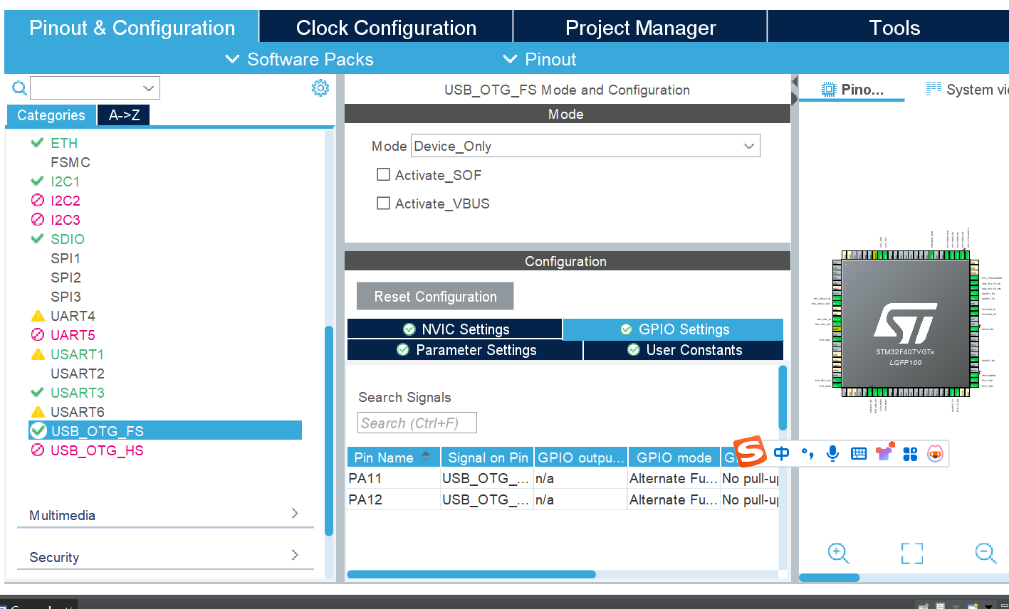

问题3:在CubeIDE中可以使用usb的虚拟串口,现在在标准库下能否继续使用?

谢谢硬汉老师,问题三,stm32cubeide,可以很简单把usb配置成虚拟串口( USB_OTG_FS中 选择 Device Only模式),实现虚拟串口的传送功能,不知道在标准库下,可以继续使用这个功能吗

发表于 2025-2-11 07:14:24 | 显示全部楼层
hongqi1O29 发表于 2025-2-10 15:43
谢谢硬汉老师,问题三,stm32cubeide,可以很简单把usb配置成虚拟串口( USB_OTG_FS中 选择 Device Only模 ...
没问题,标准库也有这种配套的USB库。
