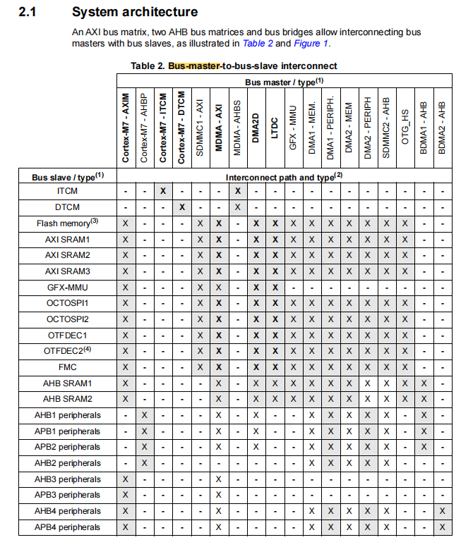

 楼主| 发表于 2025-2-10 15:46:43 | 显示全部楼层
SAI_BDR可以看到数据,但DMA不进中断,麻烦高手帮忙看看是什么原因。

发表于 2025-2-10 16:42:53 | 显示全部楼层
ram的地址 有关系  有些ram地址 不支持dma
 楼主| 发表于 2025-2-10 17:57:11 | 显示全部楼层
__attribute__((section (".RAM_D1")))  uint16_t sai_rec_buf1[0x800];  /* 数据缓存区0 */
__attribute__((section (".RAM_D1")))  uint16_t sai_rec_buf2[0x800];  /* 数据缓存区1 */
AXI RAM可以吗?需要什么特别的配置吗?

发表于 2025-2-11 06:27:07 | 显示全部楼层
这种设置是可以的,注意看MAP文件,确定没有被分配到TCM RAM,这个不支持通用DMA
发表于 前天 17:13 | 显示全部楼层
可以去调试里看一下申请的内存区域有没有成功
建议检查一下参考手册(RM0455),看看这块总线能不能访问到
发表于 前天 17:15 | 显示全部楼层
这是rm0455里h7b0的示意图
