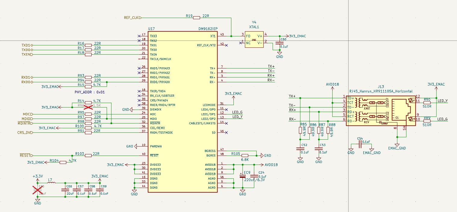

这个是dm9162的原理图,请坛友帮忙看看,有没有问题;

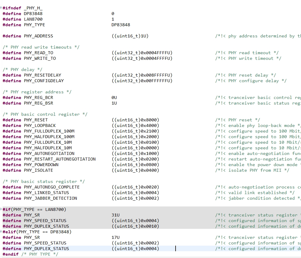

下面是GD库里的寄存器,请问dm9162特殊寄存器那个两个要改吗?
还有,电脑单独插网线到板子,本地连接有的,速度也是100Mbps,网络中断也能进,但就是ping不通。
用的是LWIP 2.1.2

发表于 2025-2-19 06:02:47 | 显示全部楼层
配置没问题,唯一要注意的是那个1.8V正常输出没

 楼主| 发表于 2025-2-19 09:41:53 | 显示全部楼层
老哥,请问DM9162的特殊寄存器是不是0x11啊?PHY_SPEED_STATUS和PHY_DUPLEX与DM9162的手册上对不上

发表于 2025-2-20 06:59:19 | 显示全部楼层
可以任意下载我这个帖子里面的例子DM9162驱动看下。
我们一直使用的DM9162
https://www.armbbs.cn/forum.php?mod=viewthread&tid=95243
