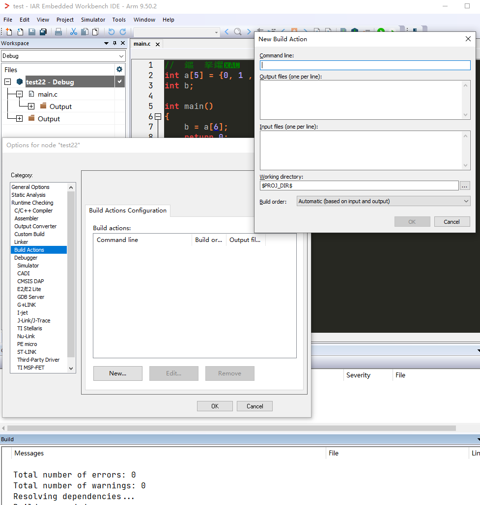

大家好,我这边开发由于芯片原因,需要从MDK转到IAR开发,有几个问题目前不知道怎么处理,麻烦大家指点下,谢谢
用的IAR 9.50.2的版本

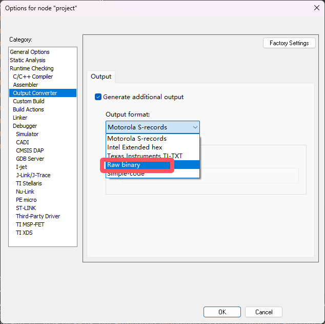

1、(已解决)IAR如何生成bin文件???
我之前的MDK是使用
fromelf.exe --bin --output $[url=mailto@L.bin]L@L.bin[/url] #L
IAR:
IAR output converter中output binary选择raw binary编译后即可生成bin文件

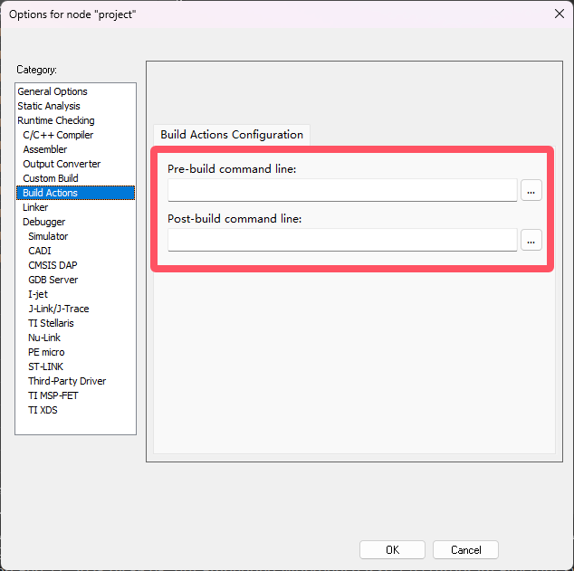

2、(已解决)IAR如何在编译前执行脚本,编译后执行脚本???
MDK里面是在User里面的Before Compile C/C++ File,Before Build/Rebuild,After Build/Rebuild里面进行设置
IAR的菜单里面Build Actions里面处理
3、(已解决)IAR如何每次编译都编译指定的文件???
MDK里面是在左边文件的属性里面,选择Always Build,
IAR里面要怎么搞?
思路是在Run after link 把指定文件的.o文件删掉,就可以了

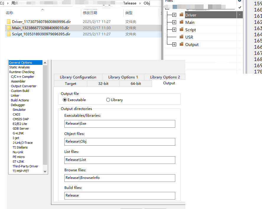

4、(这个就不管了)IAR编译后的文件是按文件夹来的,而且文件夹的名称还挺奇怪的
能不能指定文件夹的名称,或者就是不分文件夹,都统一在OBJ文件夹里面

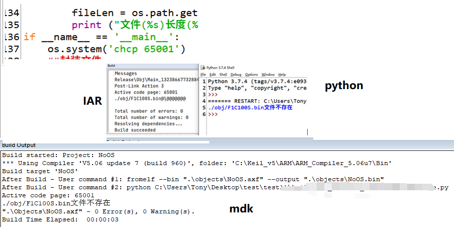

5、IAR python中文显示
里面调用python脚本,python里面有中文显示,在IAR窗口里面显示乱码@@@@
这个我后续试试改python脚本看看

336
405
405

3.可能解析待编译文件列表在这个prebuild action之前,所以第一次编译没有重新编译,这个也好改,改成after link之后把编译产物删掉
4.文件夹结构不改的话名字一般不会变,要找对应目录的话直接文件夹名加通配符

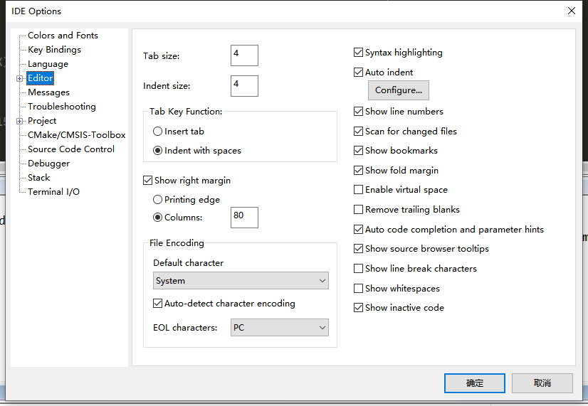

 楼主| 发表于 2025-2-19 13:25:34 | 显示全部楼层
skyshine 发表于 2025-2-18 13:59
试了下打印chcp,显示是936对应GBK,如果python是对应utf输出的话,加一句chcp 65001就行;或者把python ...
大佬好,我在python里面加了脚本,
在python里面输出没有问题,在MDK输出没有问题,
就是在IAR里面有问题
如果不勾选这个Auto-detect character encoding,文件里面的中文注释会有乱码

在iar的build action里直接加chcp 65001这一句就行吧,找个python脚本,只打印,两种编码都试一下,iar的终端默认是GBK

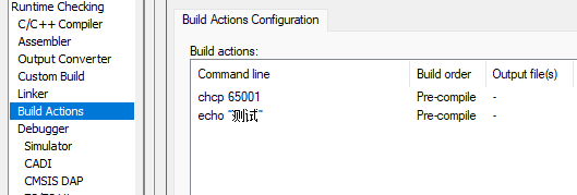

 楼主| 发表于 2025-2-24 16:59:29 | 显示全部楼层
skyshine 发表于 2025-2-19 14:27
在iar的build action里直接加chcp 65001这一句就行吧,找个python脚本,只打印,两种编码都试一下,iar的 ...
最近比较忙
我这边是9.50.2的版本,在python脚本里面加不行
build action里面不知道怎么加,
我这边的文件格式 用的UTF-8不带BOM的
在python脚本里面
main函数第1行增加 os.system('chcp 65001') 还是不行

build action里的command line直接输chcp 65001就行

测试了,还是不行,python文件用的UTF-8无BOM
