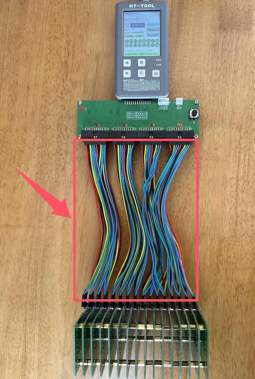

[硬件] H7-TOOL使用的硅胶杜邦线电阻大概有0.3欧左右

就是下面使用的这个硅胶杜邦线
如果使用TOOL的微型数控电源做低电阻测试,要注意这个,测试要把硅胶杜邦线的电阻也算进去
