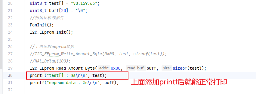

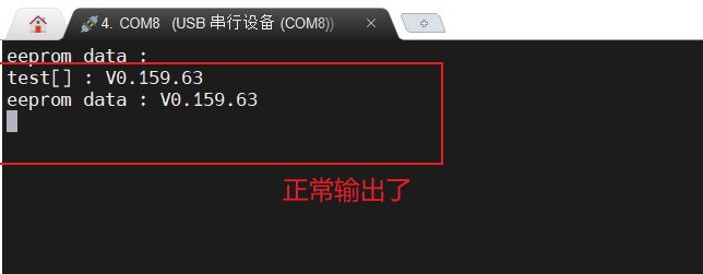

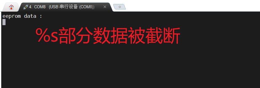

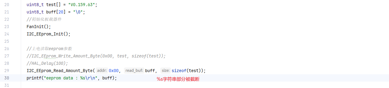

我在使用printf打印eeprom数据时遇到了printf输出被截断的问题,当printf打印到%s部分时就会不输出,变成空白,但是当在前面添加一个printf打印字符输出时,下面就会正常,而且下面一句printf的%s部分的输出与上面printf输出的字符数量有关,不知道这是什么问题
前面添加printf后就会正常
前面添加printf后就会正常
116225

sizeof test改成用strlen test
改用strlen也没变化呢,长度改成20也是一样

搞干净一点的环境单纯测printf。
直接让它输出一个写死的数据,不用EEPROM_Read
我怀疑你读到的buff不正确,是不是前面有\0之类的。

搞干净一点的环境单纯测printf。
写死的数据能printf出来,用for遍历单个字符也没问题,就是直接输出字符串有问题

调试查看一下buf读出来的内容,估计可能第一个字符是“\0",导致printf认为读到字符串结尾了,然后就截断了。

用自己实现的 printf 试试?更加可调试可控。
https://github.com/mpaland/printf
28
46
46
 楼主| 发表于 2025-2-24 19:56:11 | 显示全部楼层
谢谢哥的分享,完美解决了

如果是只是简单替换成私有 printf 就解决了的话,大概是 microLib 的 printf 实现有什么问题吧。
个人建议是尽量少用标准库的复杂功能,每个编译器厂商实现的标准库都不一样,arm-gcc、ac编译器、TI-clang,私有实现会加强代码的兼容性。

arm-gcc确实,我以前也碰到过这个问题,不是串口,测试 JLINK-RTT 也打印不正常,链进去的标准库实现有问题。

现在用上面哥推荐的printf库就没事了,而且占用flash还少,标准库的stdio.h占了20K左右
