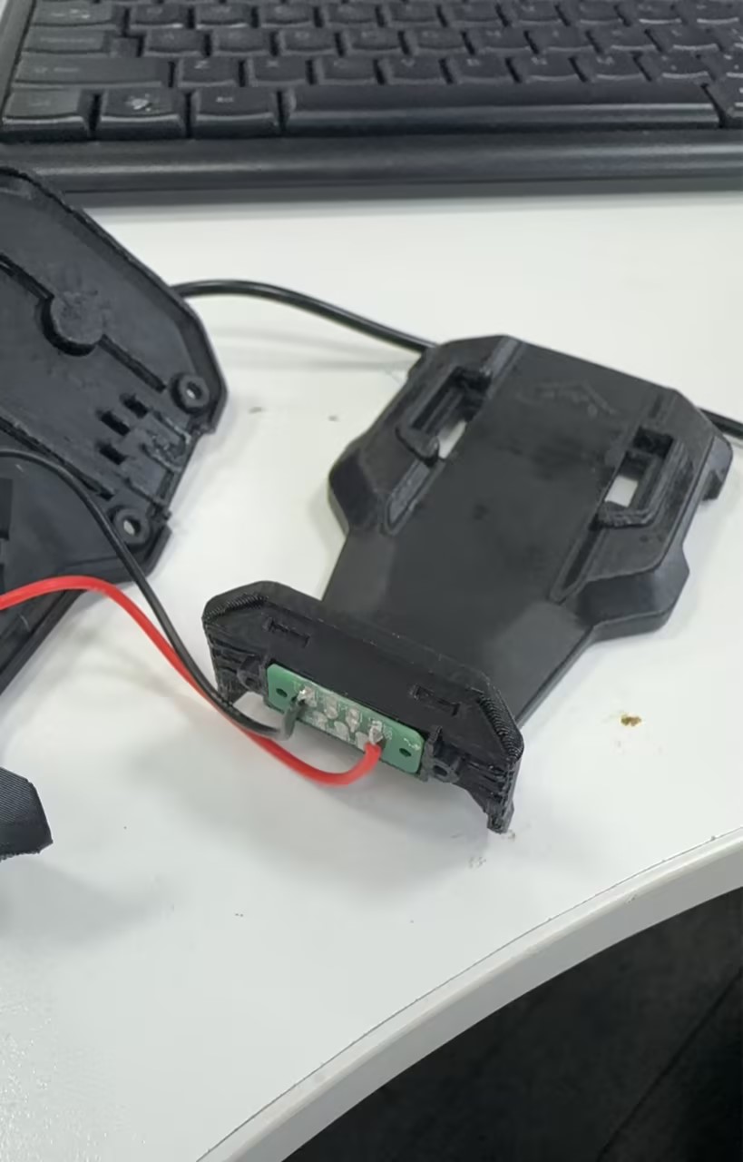

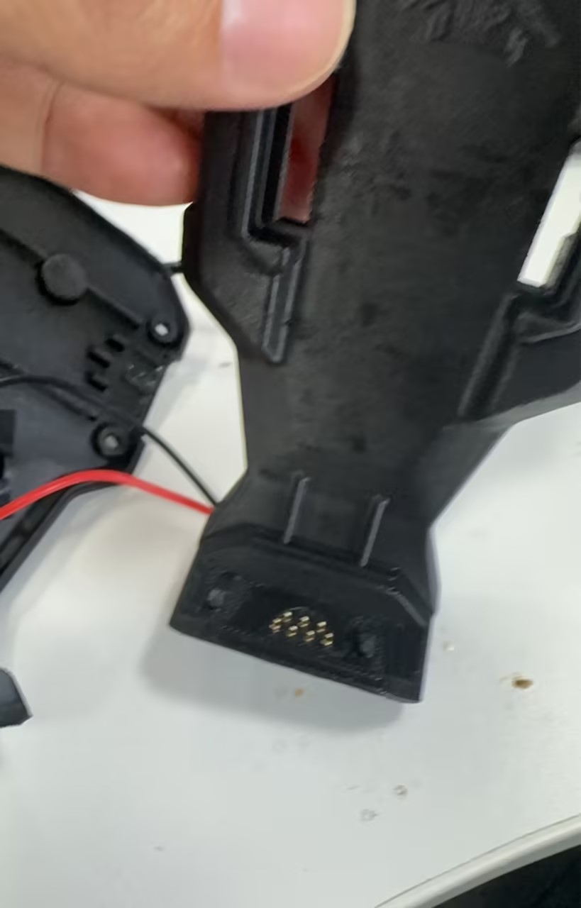

直接供5V充不了电,机器不亮灯,是哪里的问题?受电设备是5V2.4A的已经确定了,这是APPLE的协议?是不是要在数据正负和CC脚设置电压才能进入充电状态?现在不是快充不快充的问题,是直接正负极供电的话压根不进入充电的状态,受电设备充电灯都不亮。。

受电端可能没有检测到CC引脚被上拉,所以没有打开端口
