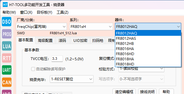

发表于 2025-2-24 06:52:24 | 显示全部楼层 |阅读模式
2025-03-27 已经发布
H7-TOOL脱机烧录新增一键添加新芯片功能操作说明,方便用户自己添加芯片支持(2025-03-27)
https://www.armbbs.cn/forum.php?mod=viewthread&tid=128020
初步已经设计好,下个2.28版本正式发布
1、通过这个功能,大大方便用户自己添加芯片支持。
2、部分芯片通过这种方式添加后是可以直接使用的,但也有部分芯片要在这个基础上做调整修改,总的来说这是一个非常实用的功能。
操作比较简单,仅需点击下面两步
1、点击创建配置文件按钮,再点击添加FLM文件按钮,添加芯片对应的FLM算法文件即可
2、点击这里同步到eMMC,然后关闭上位机重新打开,关闭TOOL重新上电即可测试。

FR8016支持直接添加吗?
115992
 楼主| 发表于 2025-2-26 09:18:32 | 显示全部楼层
zhjr1220 发表于 2025-2-25 20:10
FR8016支持直接添加吗?
这个之前的版本就添加好了,可以直接使用。

I.MX RT1170可以用脱机烧录了吗?
115992
 楼主| 发表于 2025-2-28 05:22:33 | 显示全部楼层
已经在测试添加中
