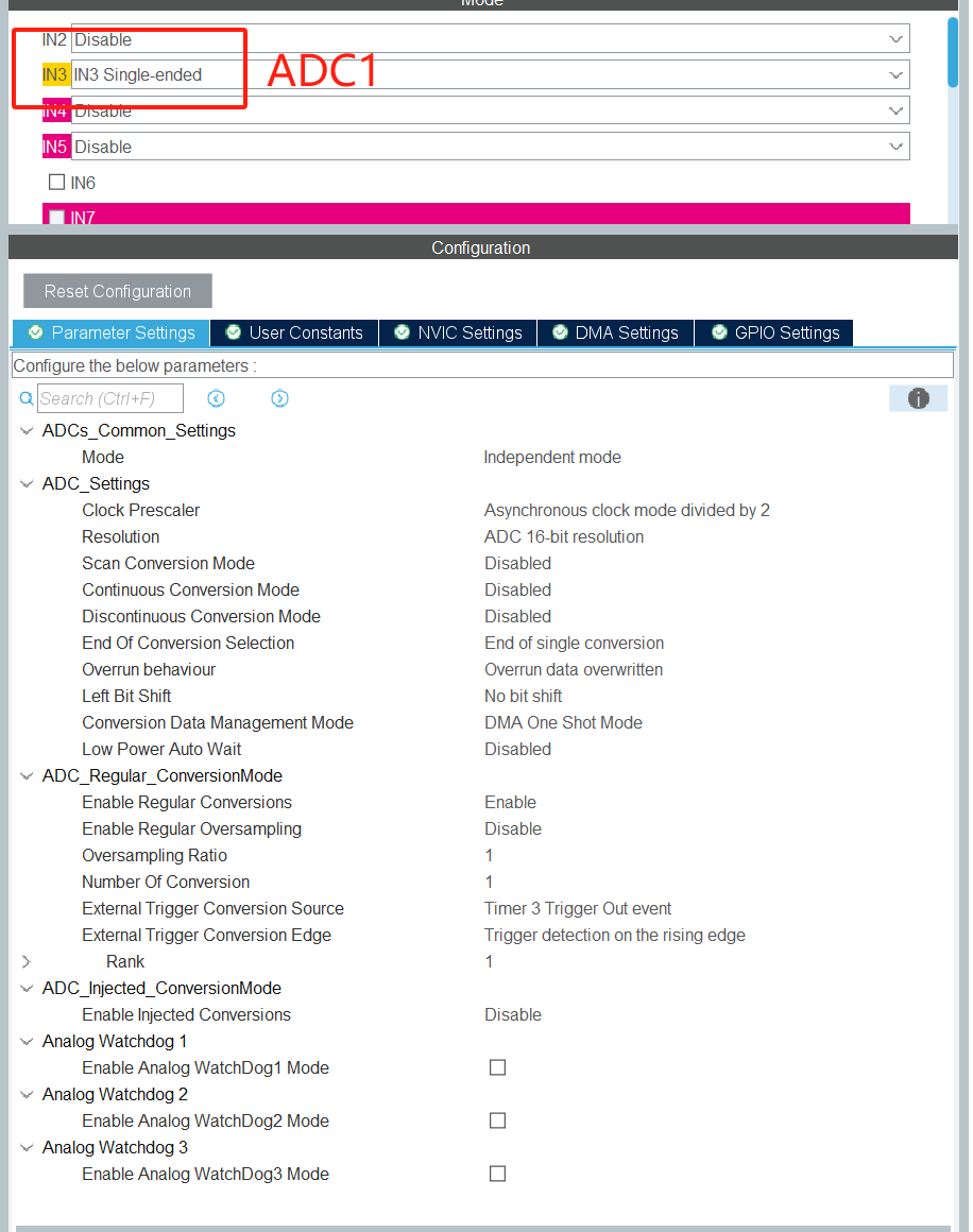

有没有老哥告诉我一下哪里出问题了,研究了好久,都是发现16bit的时候采样率最高1MHz,12bit的时候才有2MHz,不应该呀。下面就是主要代码:

ADC1IN3的配置
ADC1IN3的配置

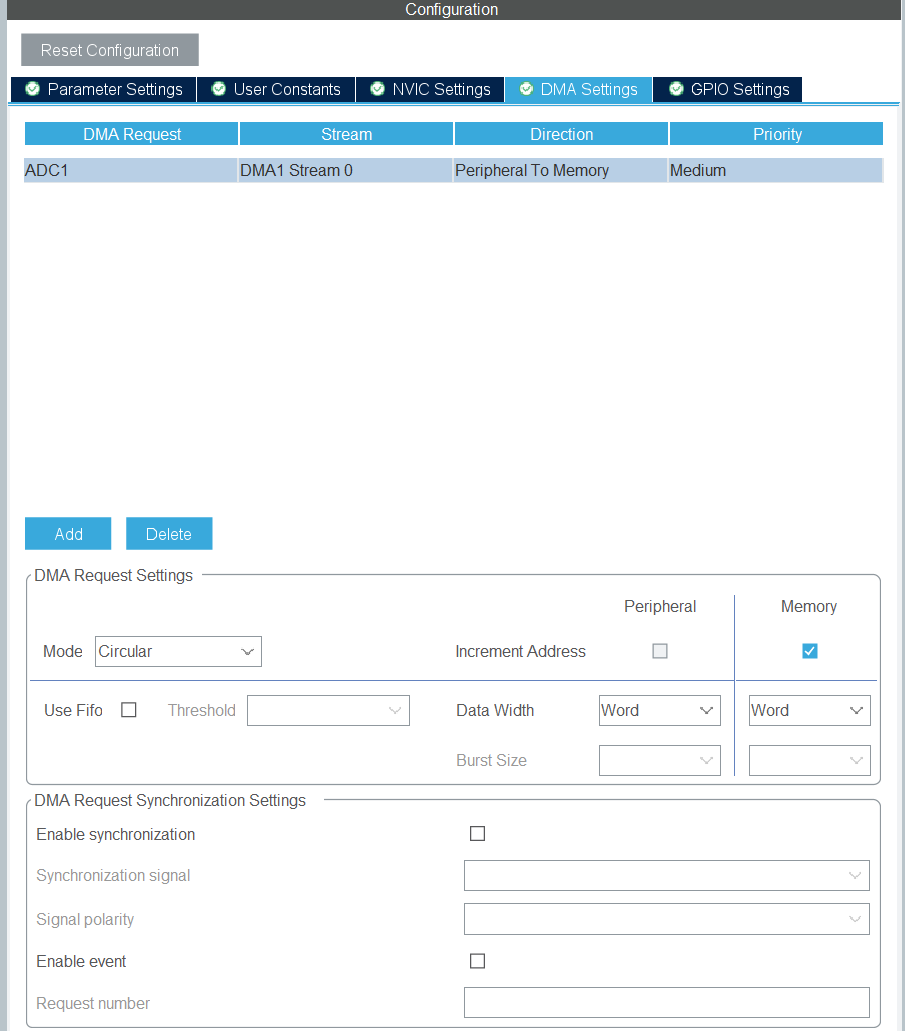

DMA配置
DMA配置

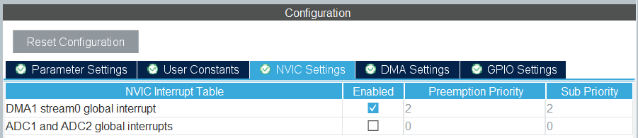

开启DMA中断
开启DMA中断

发表于 2025-2-24 14:27:09 | 显示全部楼层
最关键的一条,楼主的用的那个具体那个型号H743和封装。
不同封装的最大速度是不同的。
24
42
42
 楼主| 发表于 2025-2-28 18:27:01 | 显示全部楼层
不同封装的最大速度是不同的。
谢谢回答,我知道了,就是因为V版和Y版芯片的ADC的时钟区别有一个二分频,搞得我最高才1.8M
