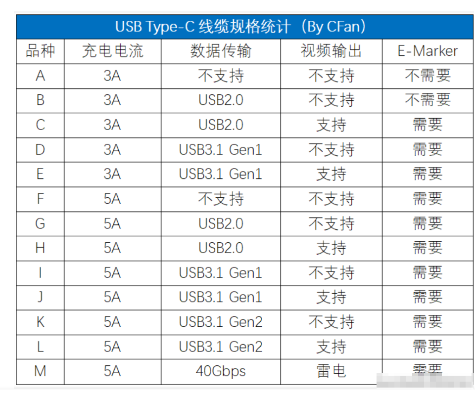

线材是否EMARK认证、快充协议芯片管脚定义
1.线材是否EMARK认证可以被协议芯片识别到到吗?确实有看到过用好的线就能进入更大的充电功率,这个是如何实现的?

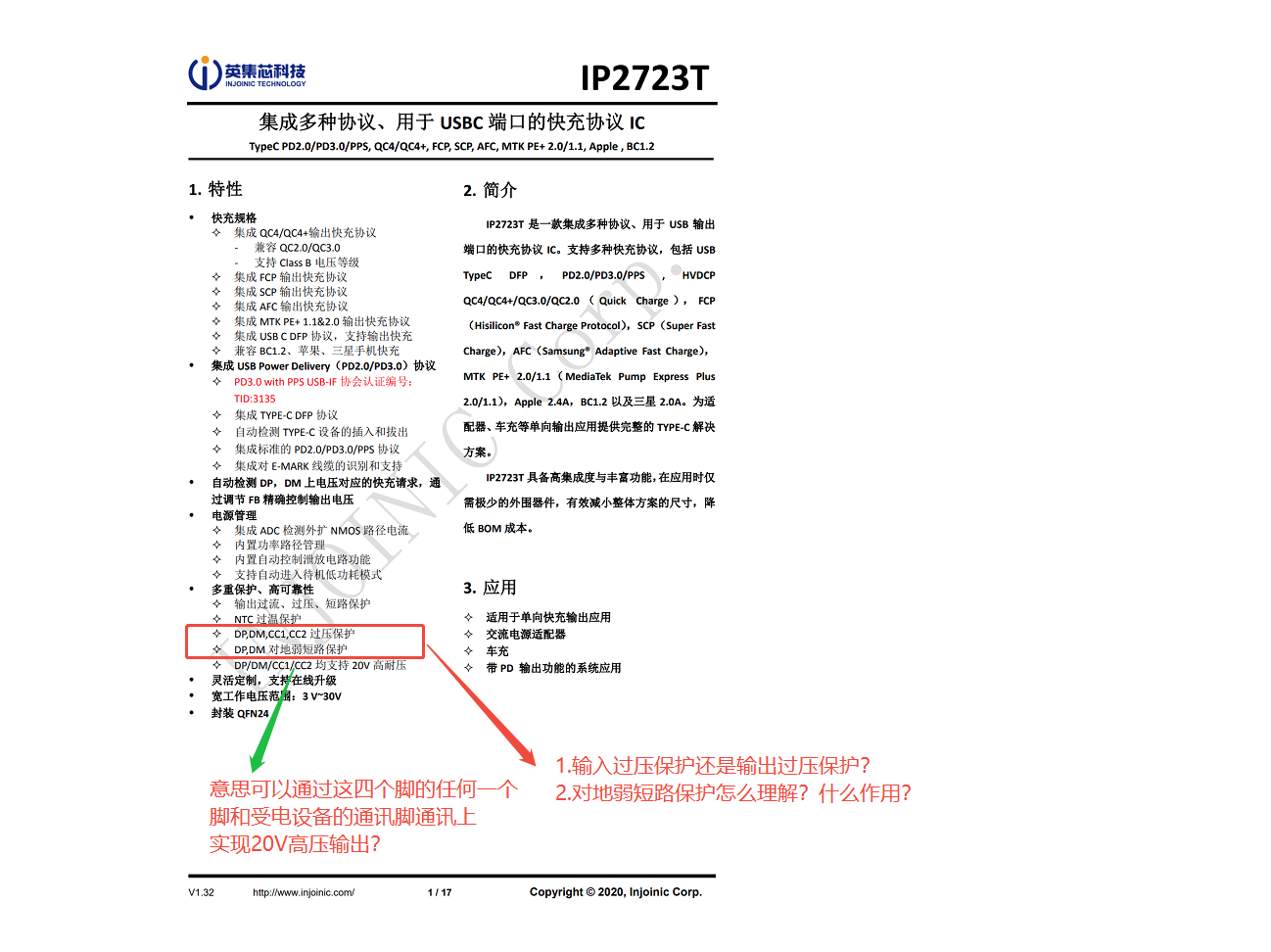

2.快充协议芯片管脚定义的理解是否正确
