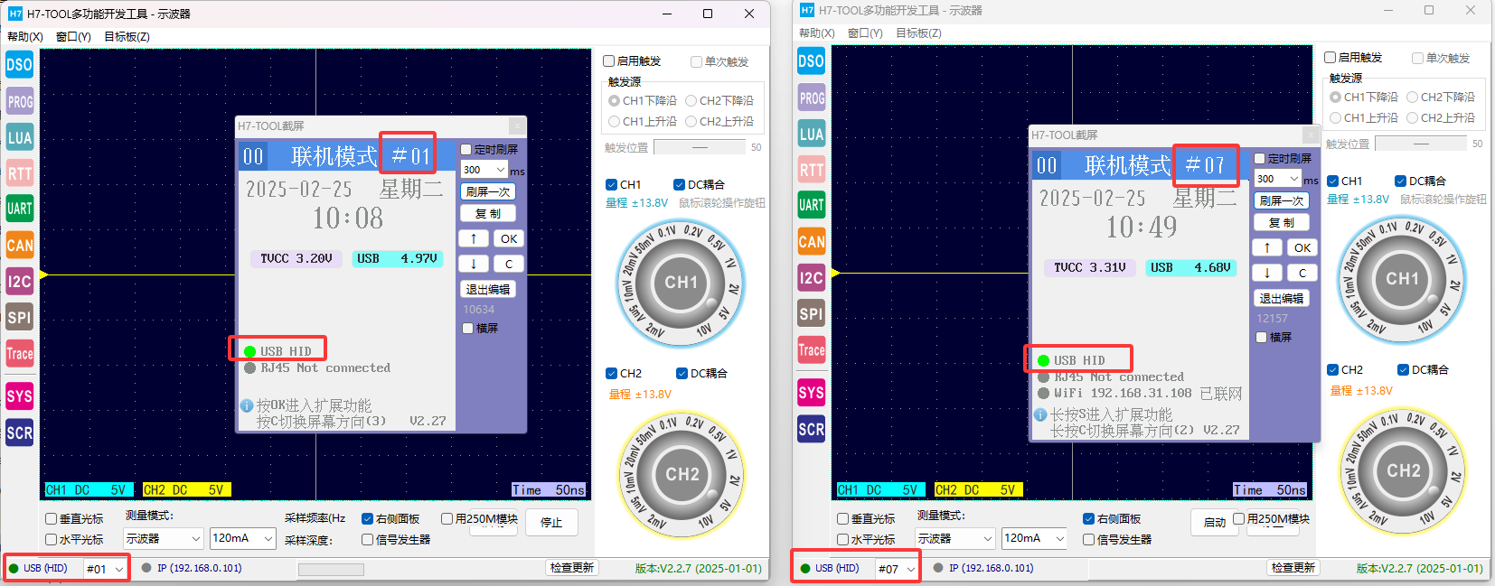

1、有几个TOOL设备,解压几个TOOL上位机软件出来,软件包要使用2.2.7及其以上版本,每个软件包对应控制一个TOOL。

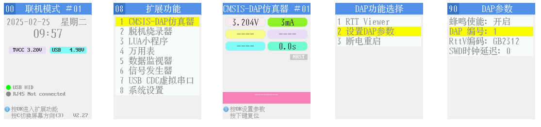

2、操作TOOL显示屏端,这里设置不同的序号,方便区分是那个TOOL。
依次点击,进入最后的DAP参数设置页面,修改后,TOOL重新重新上电

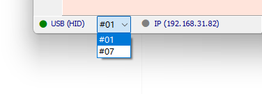

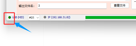

3、分别打开上位机软件,然后点击左下角的圈圈,可以看到多个TOOL设备,选择对应的设备控制即可
我这里识别出来了两个,使用那个,选择那个即可
【注意事项】
不要让两个TOOL上位机软件识别同一个TOOL设备,这样控制同一个TOOL会造成上位机软件卡死。
操作前注意左下角选择下即可。
