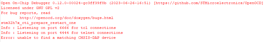

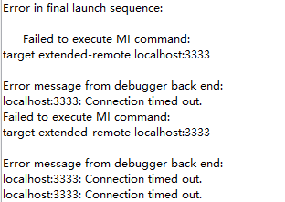

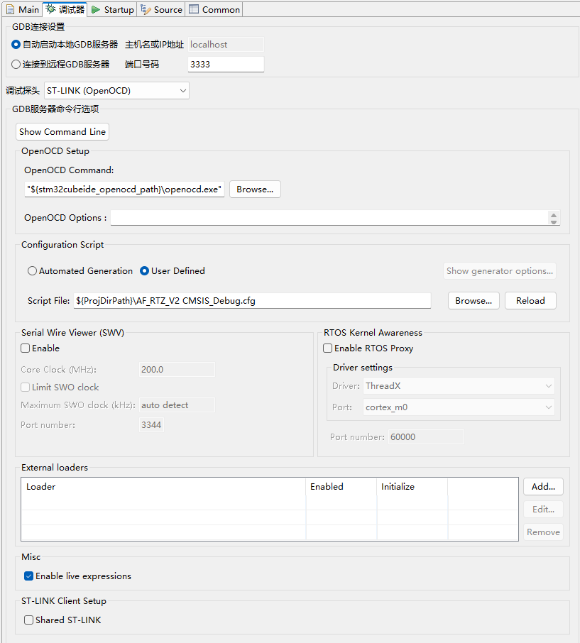

按照H7-TOOL的高速DAPLINK用于新版STM32CubeIDE V1.13及其以上版本的超简单实现方法(2023-08-08) - H7-TOOL开发工具 - 硬汉嵌入式论坛 - Powered by Discuz!这个方法配置好后,CUBEIDE还是无法正常调试.
在上位机上可以烧录,但就是无法调试。
配置如下
报错如下
搞一晚上了,有哪位大佬遇到过这个问题啊。

后面的CubeIDE版本,ST把这个方法也封堵了,禁止CubeIDE使用DAPLINK了。这个只能等待有缘人去破解了。
如果是V1.13的话,这个帖子的11楼,我整理了个几个常见问题。
https://www.armbbs.cn/forum.php?mod=viewthread&tid=120535
还是不行,就考虑使用MDK, IAR调试吧。
