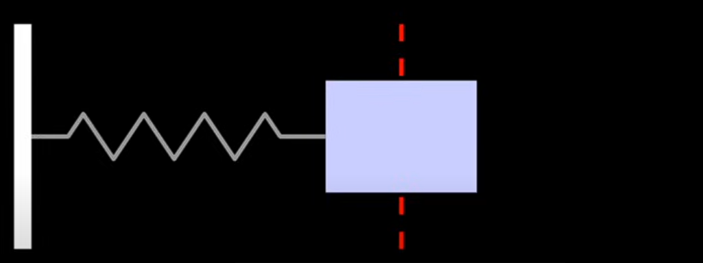

 楼主| 发表于 2025-3-2 11:30:14 | 显示全部楼层
我们先来看一下matlab的视频,它通俗的讲解了滑模控制器(虽然我目前还明白,控制器和观测的有什么区别)
首先举个例子,假如有一个理想的弹簧结构如图所示:
假设给它一个激励之后,没有其他的力,那么它会在弹簧的作用下,一直来回晃悠。
因为是理想条件,没有阻尼。所以会永远晃悠。

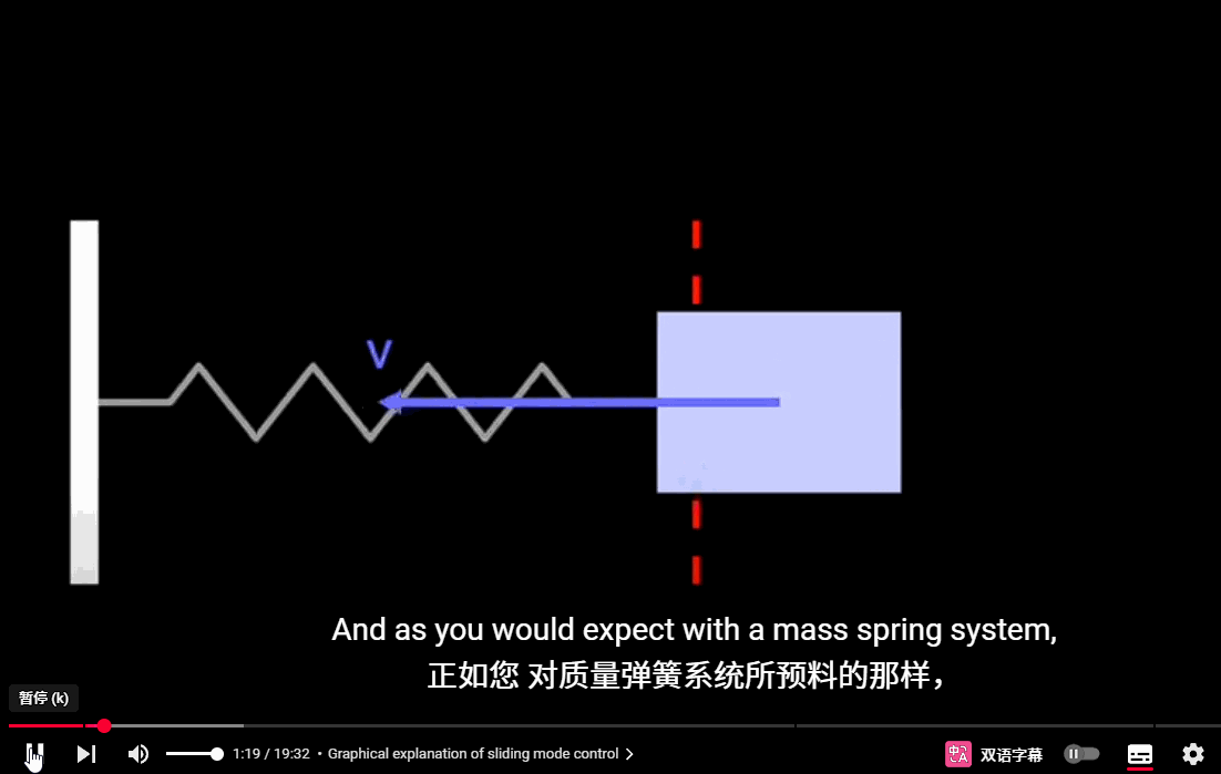

 楼主| 发表于 2025-3-2 11:37:35 | 显示全部楼层
如果建立一个坐标轴(横轴x1,竖轴x2)
竖轴为速度,横轴为位置,如下图所示:
那么当滑块在弹簧上晃悠的时候,坐标轴的图形会是怎么样的呢?
以上图为例子,此时位置为0,速度沿正方向达到最大(后面收到弹簧的力就减速了,速度反而变小了)
大家可以想象一下,这个坐标轴的轨迹应该如下所示:

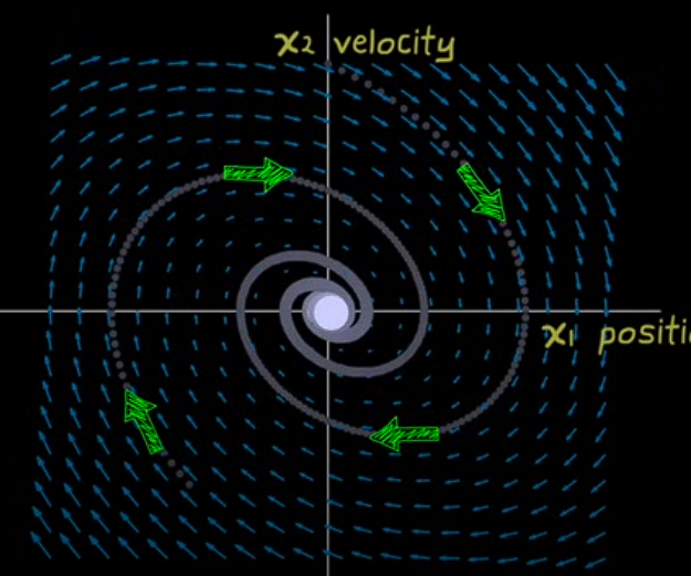

 楼主| 发表于 2025-3-2 12:48:11 | 显示全部楼层
让我们给这个系统增加阻尼,那么系统会不断整震荡最终停在0点。如下图所示:
我们现在放大这个相平面的图片,可以想象这样的一个模型:
在这个空间上任意一个点出发,最后它的轨迹都跟着箭头会趋于零点。
这些箭头表示这个系统它的固有属性。
现在我们就想通过增加反馈控制环节,去修改这个变化的趋势,去改变系统的这个固有属性。
共产主义一定胜利!

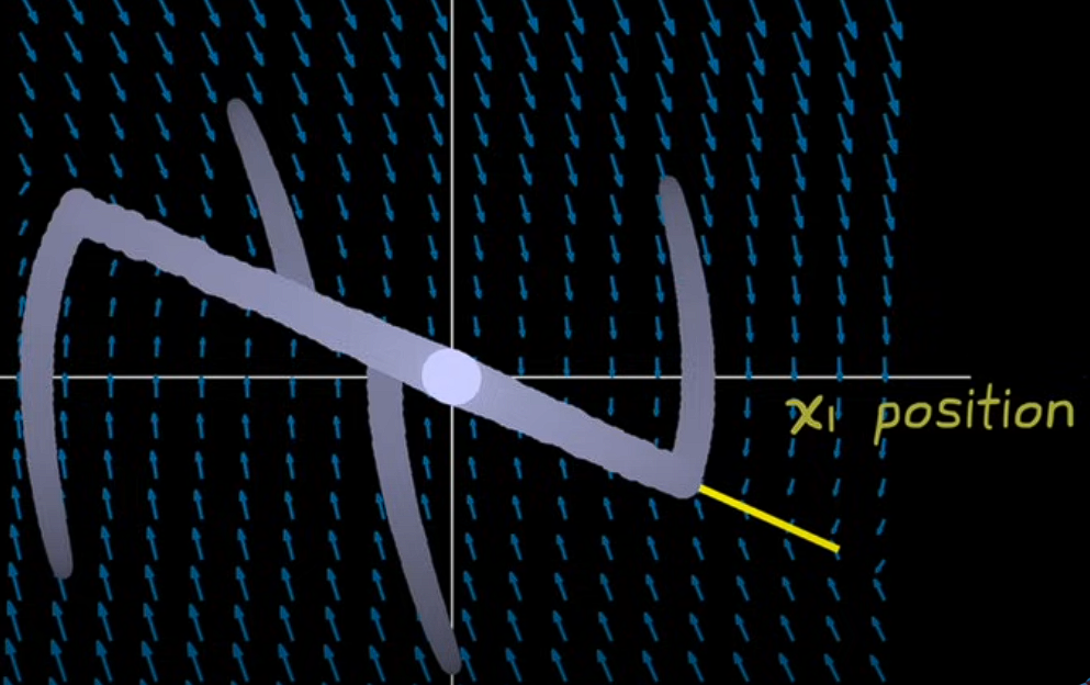

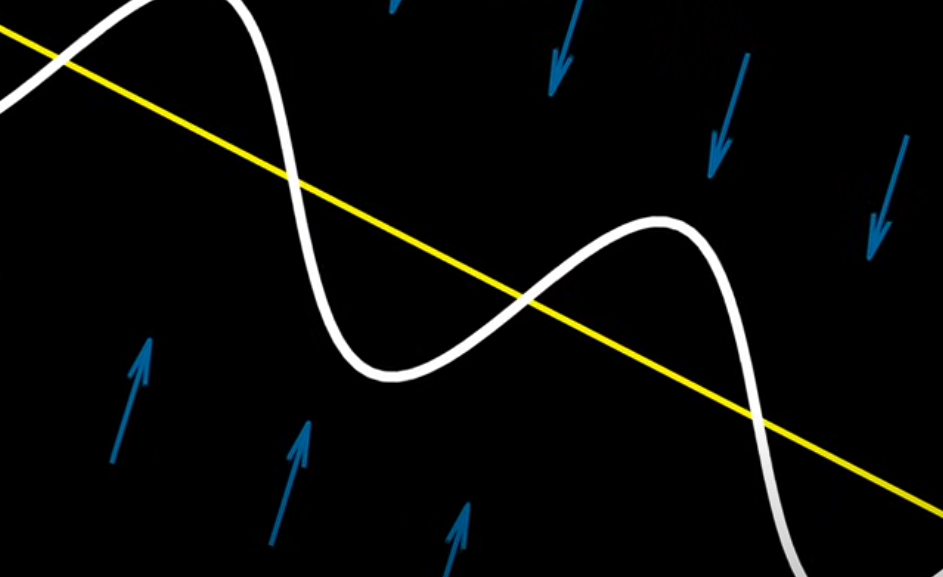

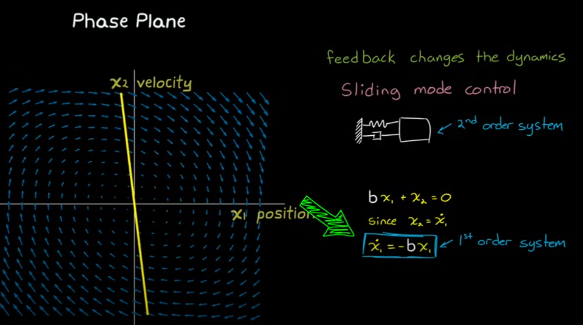

 楼主| 发表于 2025-3-2 12:51:25 | 显示全部楼层
我们希望系统为我们所用,人为设计环节之后,改变它在相平面的轨迹。
对于二阶系统的相轨迹,会沿着两个轴弯曲,如之前的的图片所示。
接下去的内容我有点没理解。
视频里面的意思是把轨迹变成一条直线(如黄线)之后,就相当于一个简单的一阶线性系统。
(为什么会这样?我没太理解)
然后它按照下图方式调整相平面:
共产主义一定胜利!

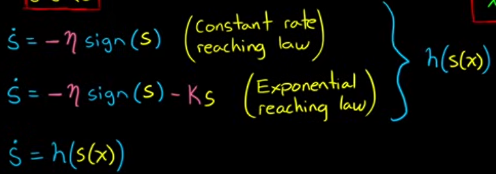

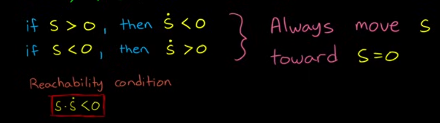

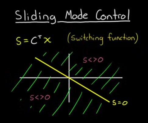

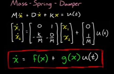

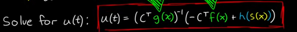

 楼主| 发表于 2025-3-2 16:29:23 | 显示全部楼层
那它是怎么调整的呢?
对于一个二阶阻尼的弹簧系统,它的的状态空间表示如下:
u(t)是系统的输入,x(t)我们这边应该是叫状态变量
找到一个switch function(没明白这个是什么)
S=0就是滑模面
为了让系统趋近于滑模面,我们要满足S>0,但是S导数小于0,S<0,S导数大于零。
这个可以理解。这个就是要稳定的条件。
s的导数是什么才能满足这个条件呢?它这里让s导数为一个符号函数乘上一个增益
sign(s)是一个符号函数(s>0是等于1,s<0时等于-1)
然后s导数是可以求出来的
x的导数是根据状态空间方程得到的
然后把系统输入解出来:
所以说这个系统的输入的模型其实是一个变模型,它会随着输出的变化而变化。
共产主义一定胜利!

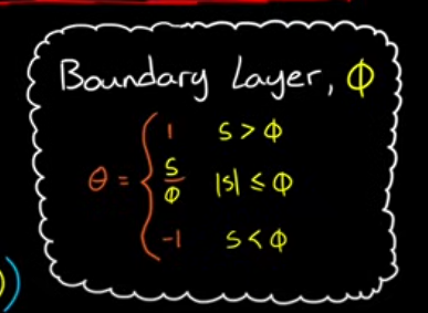

 楼主| 发表于 2025-3-2 16:35:14 | 显示全部楼层
滑模控制的鲁棒性很好也可以知道是为什么了。
因为我们不在乎模型准不准。
随便给个大概就行了。
就算有扰动,也会因为我们最后的那个符号函数,而被抵消掉。
扰动大,就提高增益。
但是他的坏处是什么呢?
就是这种方法必然带来系统的震荡。
相轨迹必然在滑模面上晃悠。
减少震荡但是不影响增益的方法。
把原先的符号函数改为一个上下限幅的一次函数。
或者其他的方式类似方式(例如S形啊,sinθ形啊)
