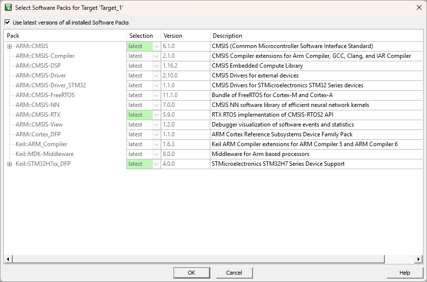

·1、软件版本
(1) MDK5.41,自带CMSIS 6.1.0,官方下载 : https://www.keil.com/fid/gkrgo6w ... es/eval/mdk_541.exe
(2) MDK5.42,自带CMSIS 6.1.0,官方下载 : https://armkeil.blob.core.windows.net/eval/MDK542.exe
(3) RTX中间件源码V8.0.0 (MDK5.42自带,MDK5.41要单独安装):Keil.MDK-Middleware.8.0.0.pack (12.72MB)
(4) CMSIS-RTX源码V5.9.0 (MDK5.41/5.42自带)
(5) CMSIS-FreeRTOS源码 V11.1.0 :ARM.CMSIS-FreeRTOS.11.1.0.pack (4.13MB)
(6) MDK STM32H7 PACK版本V4.0.0:Keil.STM32H7xx_DFP.4.0.0.pack (12.48MB)
(7) MDK STM32F4 PACK版本V3.0.0 :Keil.STM32F4xx_DFP.3.0.0.pack (1.98MB)
(8) STM32CubeMX6.13或者最新的6.14:en.stm32cubemx-win-v6-13-0.zip (587.18MB)
(9) CubeMX使用的H7版本V1.12.1 (使用CubeMX安装)
(10) CMSIS-Toolbox版本V2.8.0 (MDK5.42自带,而MDK5.41里面是低版本,跟下面的CubeMX启动失败对应):cmsis-toolbox-windows-amd64.zip (16.85MB)
(11) CMSIS-Driver-STM32 V1.1.0:  ARM.CMSIS-Driver_STM32.1.1.0.pack (398.37KB)

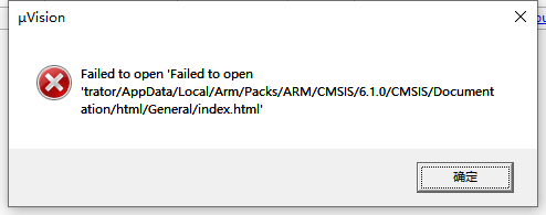

楼主帮忙看看,为什么引用的地址少了一部分
发表于 2025-3-11 11:27:23 | 显示全部楼层
安装上了,前面都顺利,打开文档时,出现地址缺了一部分,进不去
116197
 楼主| 发表于 2025-3-12 08:59:47 | 显示全部楼层
这个没关系,可以直接进入到CMSIS安装目录里面去打开。

发表于 2025-3-12 11:28:11 | 显示全部楼层
发现不是单纯的RTE界面的文档链接打不开,pack installer 的链接点击也会出现can't open 提示,可能是安装哪里出现问题了

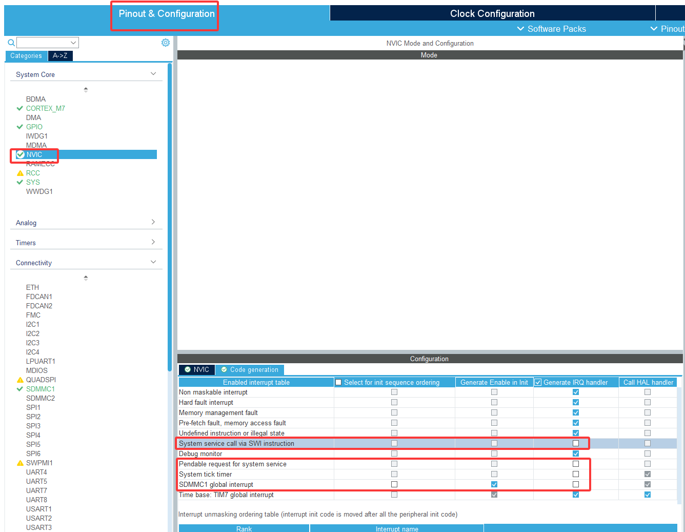

发表于 2025-4-7 00:27:46 | 显示全部楼层
在Pinout&Configuration 的 System core的NVIC里面,点击Code generation,在Generate IRQ Handler里面的SDMMC1 global interrupt、system_tick_time、System Sevice call、Pendable request...关掉就不会生成中断函数

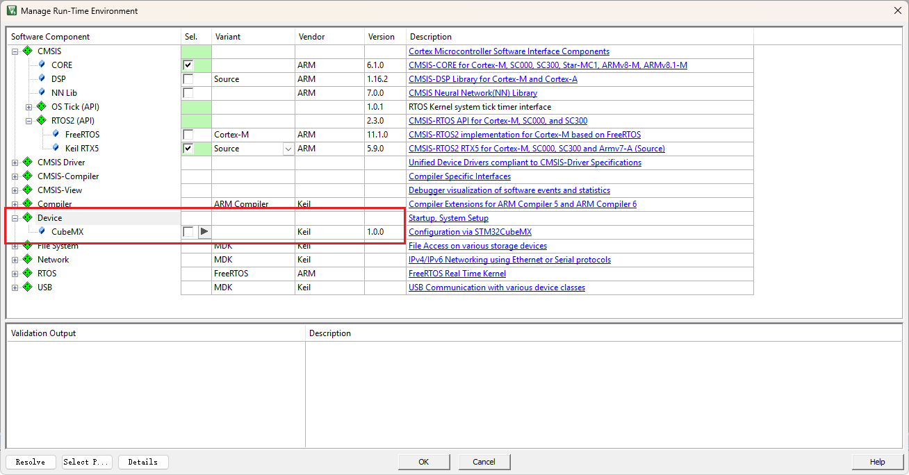

大佬,为什么我的Device中只有一个CubeMX啊,将DFP和CMSIS的版本降下去后就又有了startup
116197
 楼主| 发表于 2025-4-8 10:14:09 | 显示全部楼层
图没有上传成功,得单独上传下

116197
 楼主| 发表于 2025-4-9 10:27:19 | 显示全部楼层
18210325409 发表于 2025-4-8 14:46
这个是出现的问题还有我的一些版本
你这个是对的,没有问题,现在新版就是只有一个CubeMX,我工程这里的Startup是武汉芯源的一个启动文件
